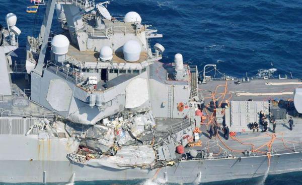

  据美国第七舰队消息,美海军“菲茨杰拉德”号驱逐舰于日本当地时间6月17日凌晨2时30分左右,在日本横须贺以南56海里附近海域与一艘在菲律宾注册的商船ACX Crystal相撞。据路透社6月17日报道,该碰撞事件,已造成7名水手失踪,包括舰长在内的至少3人受伤。

  日本NHK电视台今天早晨从直升机上拍摄的现场视频显示,美国海军舰艇右侧出现严重损坏,这艘船在水中似乎静止不动。日本海上保安厅的船只接报后已经到场,拖船正将受损美舰拖回港口。
  日本海上保安厅表示,美军驱逐舰出现漏水,但并无沉没的风险。英国《金融时报》17日则称,“菲茨杰拉德”号驱逐舰两到三个舱室漏水,动力系统也丧失殆尽,而商船仍具有动力。
  但是,第七舰队的发言人之后称,“菲茨杰拉德”号驱逐舰正依靠自己的动力,以3节的低速朝横须贺港返航。其声明还表示,碰撞发生的具体原因尚不清楚,但是“菲茨杰拉德”号驱逐舰右舷水线上下的部分均遭到破坏。
  “这次相撞发生在右舷舰桥下方,是宙斯盾系统组件的重要部位,因此这次碰撞可能对雷达系统及重要管路造成重要损伤,后果应该是比较严重的。”海军专家李杰对澎湃新闻表示。
  发生碰撞的“菲兹杰拉德”号长154米,排水量8315吨;而菲律宾商船ACX Crystal长222.6米,排水量29060吨。
  “一般而言,船头和船尾会配备比较厚的钢板,其他部位的钢板则相对普通。由于两艘船的吨位和尺度相差较大,根据图片显示的情况,应该是商船的艏尖舱侧面撞向军舰的驾驶台及生活区。”从业多年的上海港引航站(船舶)引航员陈炎城对记者表示。
  “由于商船比军舰高大,所以军舰出现的是舷墙以及上面往外突出的部分出现塌陷,商船艏尖舱舷墙也可能发生变形。”陈炎城认为,大船优势大,况且本次案例中商船是以最坚硬的部分撞击军舰的侧舷,因此军舰受损严重并不奇怪。“这和陆上的大集装箱卡车与精致的小轿车碰撞是一个道理,与是否是军舰无关。”
