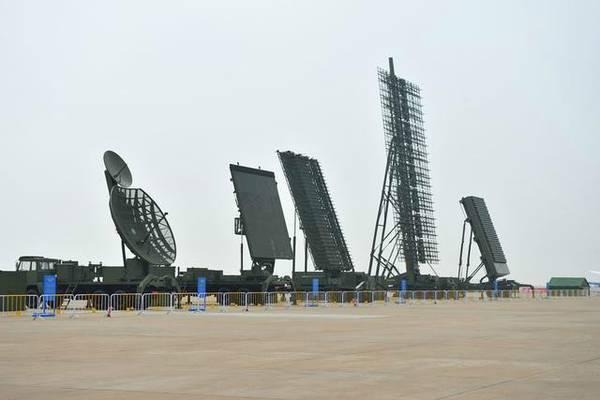

珠海航展上亮相的一系列国产先进雷达
珠海航展上亮相的一系列国产先进雷达
资料图:珠海航展上亮相的一系列国产先进雷达
