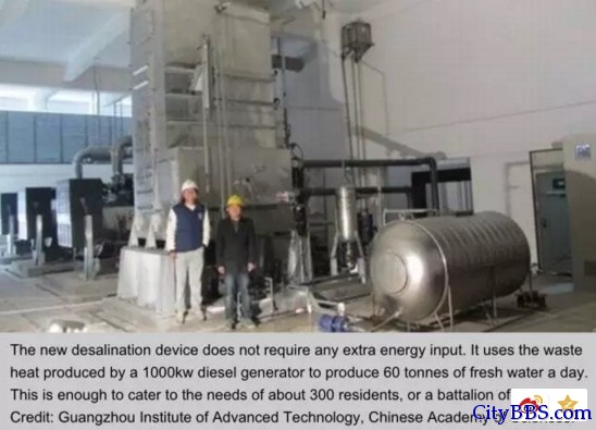

  近日,一款由广州先进所研发的柴油发电机组缸套冷却水废热驱动的海水淡化示范系统成功调试出水。这意味着,在不久的将来,中国这项突破性的海水淡化技术,不仅可以在南海的偏远岛屿上生产出淡水,还能够在这里迅速发展出适宜居住的区域。
  据了解,这套设备不需要消耗额外的能源,和传统的淡化海水技术相比,降低了成本。一台1000kW的柴油发电机产出的废热,每天可以生产60吨淡水,对300个居民或一个营的士兵来说,完全足够。
  通常,使用热法技术来淡化海水需要消耗大量的能量,一个小岛屿是很难满足的。传统的办法是通过加热海水,使之沸腾汽化,再把蒸汽冷凝成淡水。
  但广州这个团队开展技术创新,通过回收柴油发电机组缸套冷却水废热,并采用低温多效蒸馏技术进行淡化海水,大幅降低海水淡化的能耗。而且为模块化紧凑设计,方便岛屿之间的运输。
  研发团队称,这项技术达到国内领先,世界先进水平,生产出的水质也达到国家饮用水卫生标准。“如今有了这项技术,南海缺水的困境就迎刃而解了。”

  现在,这款系统正在广东珠海桂山岛运行。
