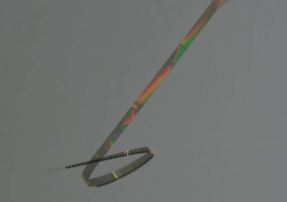

全球最小尺寸、柔性最强的神经电极
超柔性电极尺寸极小,仅约头发丝的百分之一
△超柔性电极尺寸极小,仅约头发丝的1/100
中国科学院脑智卓越中心研制及生产的神经电极是目前全球最小尺寸、柔性最强的神经电极,截面积仅为Neuralink所使用电极的1/5到1/7,柔性超过其百倍,让脑细胞几乎“意识”不到旁边有异物,最大程度上降低了对脑组织的损伤。该超柔性神经电极具备高密度、大范围、高通量、长时间的稳定在体神经信号采集能力,已相继完成在啮齿类、非人灵长类和人脑中长期植入和稳定记录验证,为植入式脑机接口前端电极组织相容性差和信道带宽窄的关键瓶颈提供了开拓性的解决方案。

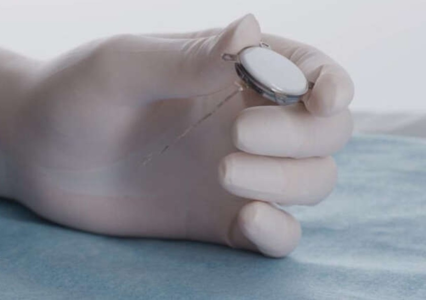

全球最小尺寸的脑控植入体
植入体直径26mm、厚度不到6mm,是全球最小尺寸的脑控植入体,仅硬币大小
△植入体直径26mm、厚度不到6mm,是全球最小尺寸的脑控植入体,仅硬币大小
在手术友好程度方面,脑智卓越中心研制的植入体直径26mm、厚度不到6mm,是全球最小尺寸的脑控植入体,仅硬币大小,为Neuralink产品1/2。因此不需要整体贯穿颅骨,只需要在大脑运动皮层上方的颅骨上“打薄”出一块硬币大小的凹槽用以镶嵌设备,再在凹槽中打一个在颅骨上开5毫米的穿刺孔。采用神经外科微创术式,在有效降低手术期风险的同时,显著缩短术后康复周期。

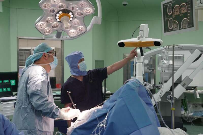

中国首例无线侵入式脑机接口系统前瞻性临床试验手术现场
△中国首例无线侵入式脑机接口系统前瞻性临床试验手术现场
精准定位和植入是整个手术成功的关键。高精度的电极植入可以为后续的信号采集和解码奠定重要基础。在为受试者进行手术前,华山医院采用了功能性核磁成像定位、人脑图谱绘制定位、受试者专属三维模型构建等多种脑功能定位方案绘制了患者大脑运动皮层的详细功能地图以确保植入位置的精确性。整个手术过程精确到毫米级别,最大限度地保证了安全性和有效性。
