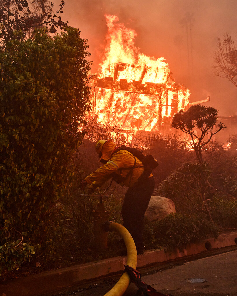

太平洋帕利塞德大火在该地区蔓延,一名消防员正在接入消防栓取水
凯文·伊斯顿队长和他的消防队花了几个小时与席卷洛杉矶太平洋帕利塞德地区的失控大火搏斗,大火过后,房屋被烧得面目全非。在午夜左右,他们的水管出水变小。没过多久,消防栓就断水了。
“完全干了,一点水也没有,”伊斯顿说,他的这支小型巡逻消防队正在努力保护帕利塞兹高地社区。直到周三下午,在消防栓干涸几个小时后,仍然没有水。高地的房屋被烧毁,成为迄今为止被帕利塞德大火摧毁的5000多座建筑物的一部分。
