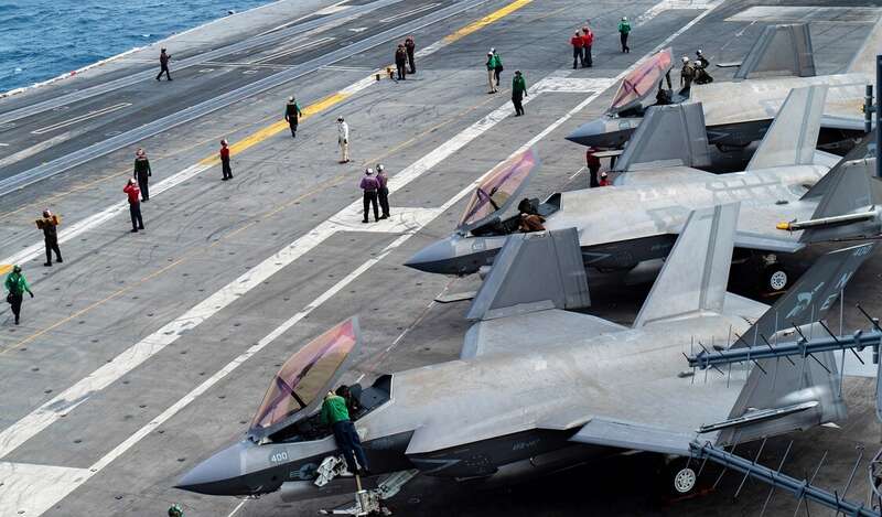

在CVN-70“卡尔·文森”上部署的F-35C均出现了肉眼可见的表面涂层老化现象
2022年1月,在CVN-70“卡尔·文森”上部署的F-35C均出现了肉眼可见的表面涂层老化现象 美国海军

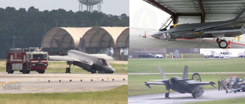

F-35A(左)、B(右下)和C(右上)都有过几乎一样的经典姿势
资料图:F-35A(左)、B(右下)和C(右上)都有过几乎一样的经典姿势——当然事故成因可能并非都来源于飞机本身
