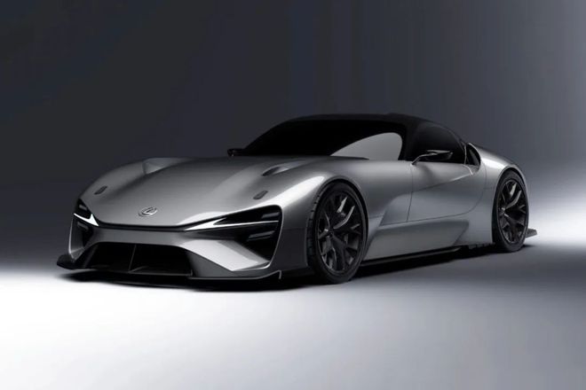

对于汽车工程师而言,固态电池的形状更自由,结构更紧凑,电动车“憨厚”不灵巧的形象可以被改变。
雷克萨斯固态电池概念车
雷克萨斯固态电池概念车
▍雷克萨斯固态电池概念车
