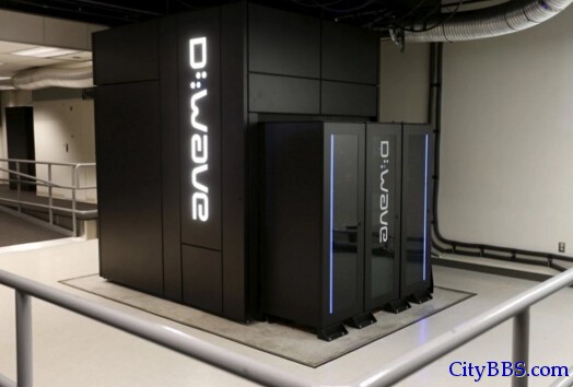

NASA与谷歌联合实验室中的D-wave计算机
  12月9日,PCWorld杂志网站发表新闻,称谷歌和NASA在硅谷展示的D-Wave 2X量子计算机是世界上第一台能够稳定工作的量子计算机。报道称,这台计算机是从加拿大D-wave手中购买。这家公司早在2007年就宣称自己已经研制出了量子计算机,并在2012年获得中情局和民间投资。谷歌在2013年与美国国家航空航天局联合成立了一个实验室,计划使用这种计算机来研究人工智能(也就是说,谷歌和NASA并未真正参加“制造”量子计算机,这台计算机的实际研制者是D-wave公司)。

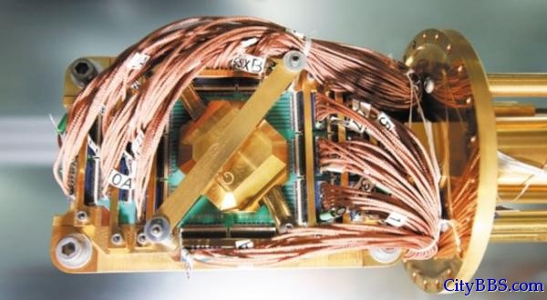

D-Wave计算机的核心部分,“量子”芯片
  D-Wave计算机的核心部分,“量子”芯片,必须在高度隔绝外部温度的环境中运转
