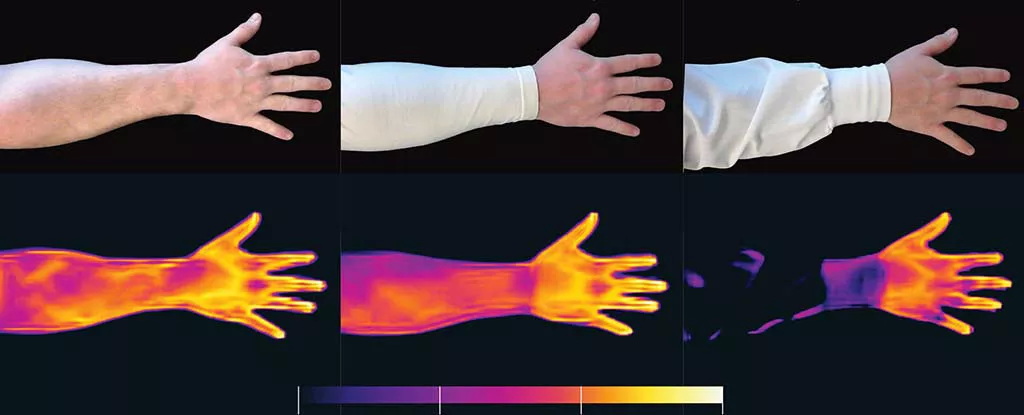

研发人员发现,蚊子会追踪34~36度的目标
研发人员发现,蚊子会追踪34~36度的目标,裸露的皮肤最容易发现,紧身衣发散的红外线也很明显,宽鬆不贴身的衣服比较能遮挡我们的红外线。(图/UCSB)

这些发现也解释了为什么蚊子似乎特别喜欢暴露的皮肤,以及为什么宽鬆的衣服是对抗蚊子的有效隐形斗篷,因为衣服可以遮挡我们散发的红外线。
