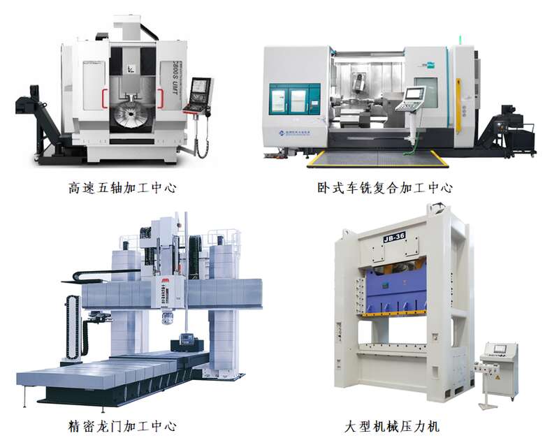

工业母机,是指对金属或其他材料的坯料或工件进行加工,使之获得所需形状、尺寸和表面质量的机器。通常可以把工业母机理解为“制造机器的机器”,尽管它并不直接生产终端产品,而是为其他设备提供基础零部件或模具,从而间接地影响各种制造行业。
工业母机
工业母机
图中这些都是典型的工业母机

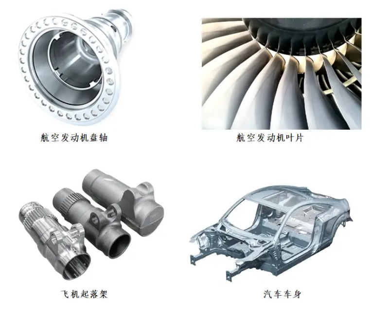

工业母机制造的典型复杂零件
工业母机制造的典型复杂零件
工业母机制造的典型复杂零件

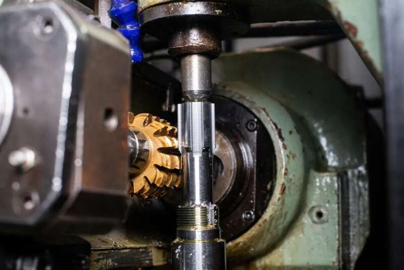

精密齿轮切割机
精密齿轮切割机
一台高精度的母机,就像是一位经验丰富的工匠,能够精细地调控加工过程中的每一个细节,从零件的位置定位到尺寸的精确切割,再到形状的完美塑造,每一步都力求精准无误。这种高精度,不仅减少了因加工精度超差导致的返工和材料浪费,还显著提升了产品的整体质量和一致性。

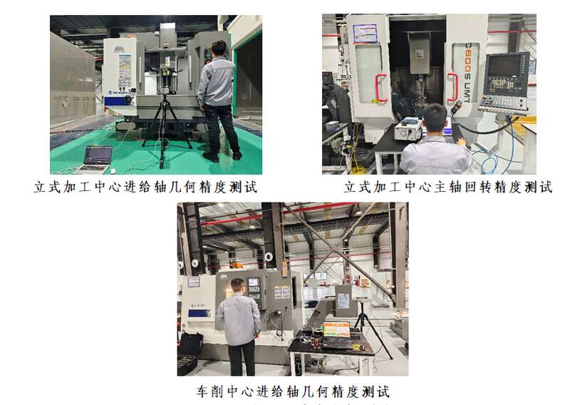

工业母机精度现场测试
工业母机精度现场测试
工业母机精度现场测试
