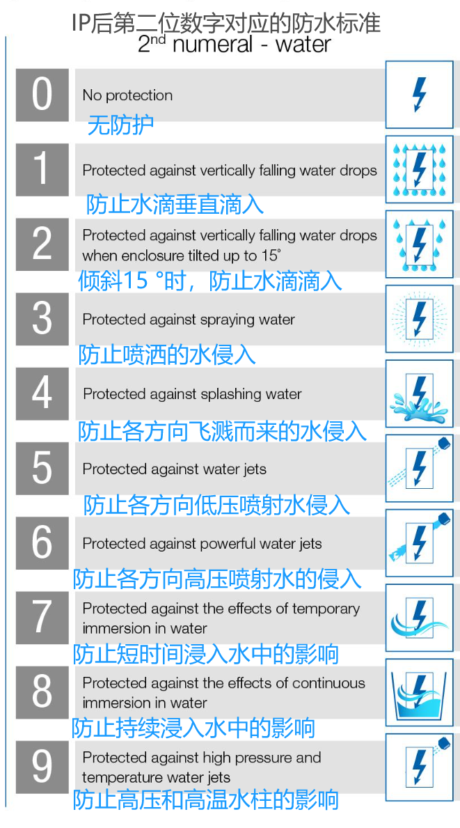

与燃油车相比,新能源车的涉水能力可以通过涉水深度和涉水时间来比较。而在了解各车型涉水能力之前,我们先来了解一个重要涉水参数:IP。
IP-Ingress Protection Rating的缩写
1
IP是指防尘防水标准,一般新能源车的防水等级最低是IP65。
2
其中,IP后第二个数字代表对液体的防护等级,也就是常说的防水,范围是0-8,数字越大防水等级越高,“7”表示能够在水中短暂浸泡而不受损。

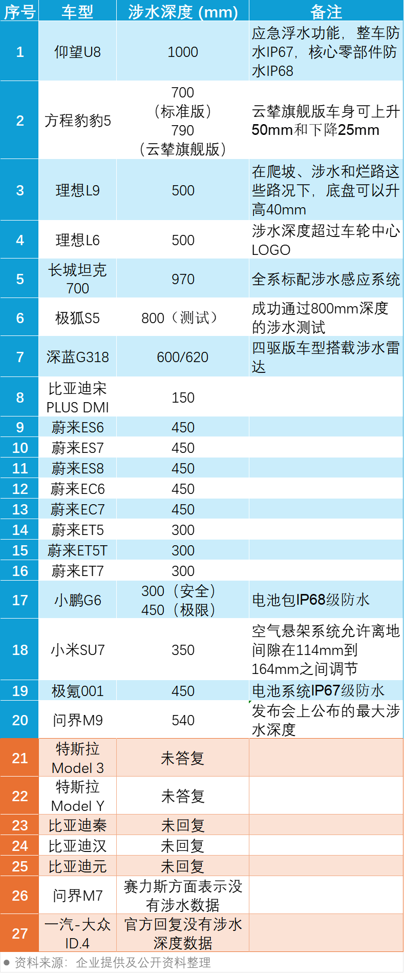

● 比亚迪旗下仰望U8,最大涉水深度1米,可自动触发应急浮水
仰望U8是比亚迪旗下一款百万元级新能源越野车,颇受市场关注。官网信息显示,仰望U8的最大涉水深度为1000mm。
仰望汽车方面向《每日经济新闻》记者表示,当车辆监测到涉水深度超过1000mm,车辆将通过多种传感器对涉水深度、车身姿态、车轮滑移状态等进行监测判断,符合浮水条件即自动触发应急浮水。仰望U8整车防水满足IP67级别,核心零部件防水满足IP68级别。

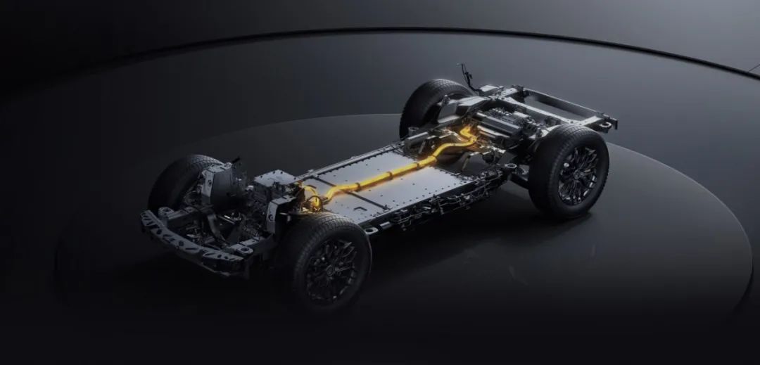

仰望U8架构
仰望U8架构
▲仰望U8架构 图片来源:仰望官网
● 方程豹豹5,一定条件下涉水深度可达70~79厘米
方程豹是比亚迪旗下的新能源越野车品牌。方程豹方面告诉记者,豹5云辇版的接近角为39°,离去角为35°,纵向通过角为27°,涉水深度可达790mm。而标准版的接近角为35°,离去角为32°,纵向通过角为20°,涉水深度为700mm。
● 理想L9,涉水深度达50厘米
理想L9标准姿态的空载最小离地间隙是176mm,由于采用了智能空气弹簧,在爬坡、涉水和烂路这些路况下,理想L9的底盘可以升高40mm以增加通过性,涉水深度达500mm。
● 理想L6,涉水深度为50厘米,可超过车轮中心LOGO
对于今年理想旗下表现最为亮眼的车型,理想L6车型的最小离地间隙为180mm,比标配空气悬架的2024款理想L9/L8/L7高4mm。“理想L6的涉水深度为500mm,形象一点的话,就是超过车轮中心LOGO。”理想汽车方面告诉记者。
● 长城坦克700 ,最大涉水深度可达97厘米
作为长城汽车坦克品牌今年推出的一款重磅硬派越野车,坦克700全系标配涉水感应系统,在涉水模式下空气悬挂会处于最高高度,可达的最大涉水深度为970mm。
● 极狐S5,此前曾成功通过80厘米深度涉水测试
极狐S5的离地间隙空载接近170mm。而就涉水能力而言,极狐S5此前曾成功通过800mm深度的涉水测试。极狐方面向记者表示,极狐汽车配备的极光电池,以高疏水性的硅基材料作为基材,疏水率为97%,在2米水深,48小时淹没测试条件下,可滴水不进。
● 深蓝G318 ,四驱版搭载涉水雷达,可自动进入涉水模式
长安汽车旗下的深蓝G318不同版本车型离地间隙不同,分别为210mm和240mm,最大涉水深度为600mm和620mm。
此外,深蓝G318四驱版车型搭载涉水雷达,可以主动识别涉水深度,自动进入涉水模式,能够满足在涉水路段或浅水区域行驶的需求。同时,车辆还配备了超声波雷达实时监测涉水深度,并在车机的操作界面实时显示,为驾驶者提供准确的涉水信息。
● 比亚迪宋PLUS DMI,涉水深度15厘米
比亚迪方面表示,宋PLUS DMI的涉水深度是150mm。
● 蔚来ES6可像船一样漂在水上?官方回应:毕竟不是当“船”来设计,不要轻易挑战
ES6和ET5是蔚来旗下的两款明星车型,蔚来官方发布的数据显示,在5km/h的情况下,蔚来SUV车型ES8、EC7、ES6、EC6、ES7的最大涉水深度为450mm,轿车ET7、ET5T、ET5最大涉水深度为300mm。
日前,有网友发布视频称,蔚来ES6倒车不慎掉落水中,后在水中漂浮。对此,蔚来执⾏副总裁、质量管理委员会主席沈峰在接受每经记者采访时解释称,与燃油车相比,电动车拥有相对较好的趟水过水优势,车辆底部板设计相对更好,“蔚来在制造设计过程中,对车辆密封性关注更高,所以在短时间内就发生了落水车辆浮起来的情况。”
不过,蔚来董事长李斌也提醒,毕竟车辆并不是当“船”来设计,遇到涉水路面,要特别注意行车安全,“除非是迫不得已,否则不要去尝试和挑战”。
● 小鹏G6,电池可以在水下浸泡48小时
小鹏汽车方面告诉记者,小鹏汽车所有车型的安全涉水深度为300mm,在(5+3)km/h的情况下,可前进、后退各500m~550m。“像G6这样的SUV车型,极限涉水深度为450mm,在(5±1)km/h的情况下,可行驶500m~550m。”小鹏汽车方面说。
小鹏G6的电池包具备IP68级防水防尘标准,这意味着电池可以在水下浸泡48小时而无进水现象,为电池提供全方位的安全防护。
● 小米SU7,涉水深度可达车轮轮心高度
“小米SU7在半载状态下(乘员150kg+行李30kg),车辆最大涉水深度为350mm。350mm相当于车轮轮心的高度,当车辆通过静止水面时,车速建议控制在5km/h~7km/h,经过流动水面时,需更加小心。”小米汽车方面表示。
小米SU7,涉水深度可达车轮轮心高度
小米SU7,涉水深度可达车轮轮心高度
▲图片来源:小米汽车官网
● 极氪001,涉水深度远超国标要求,达45厘米
极氪001涉水深度远超国标要求达到450mm,极氪001的电池系统的防护等级为IP67。
● 问界M9 ,最大涉水深度可达54厘米
作为问界品牌的旗舰车型,问界M9搭载了途灵底盘,标准离地间隙为175mm,同时支持空悬5档调节,±40mm可调范围,即可在80mm的范围内进行调节,最大涉水深度可达540mm。
20款电车涉水深度相差悬殊
20款电车涉水深度相差悬殊
● 7款车型数据缺失
对于其他较热门新能源车型,每经记者分别向汽车厂家相关部门求证涉水深度信息,经过近两天的等待,截至记者发稿,仍然有多款车型没有透露,甚至部分车商表示没有涉水深度数据——
比亚迪方面对秦、汉、元系列车型的涉水深度信息没有回复。
赛力斯方面表示没有问界M7的涉水数据。
一汽-大众方面也表示没有ID.4 的涉水深度数据。
特斯拉方面未答复Model 3、Model Y的涉水数据。
