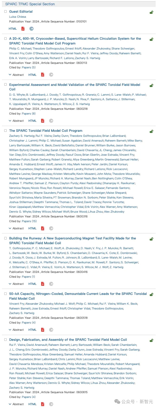

最近,MIT等离子体科学与核聚变中心以及英联邦聚变系统(CFS)发表了一篇综合报告。
这份报告援引在「IEEE应用超导会刊」3月份特刊上6篇独立研究的论文,证明了:
MIT在2021年实验中采用「高温超导磁体」以及无绝缘的设计,是完全可行且可靠的。
同时还验证了,团队在实验中使用的独特超导磁体,足以作为核聚变发电厂的基础。
这预示着「核聚变」从一个实验室中的科学研究项目,即将成为可以商业化的技术。
论文
论文
论文地址:
https://ieeexplore.ieee.org/xpl/ ... 0348035&punumber=77

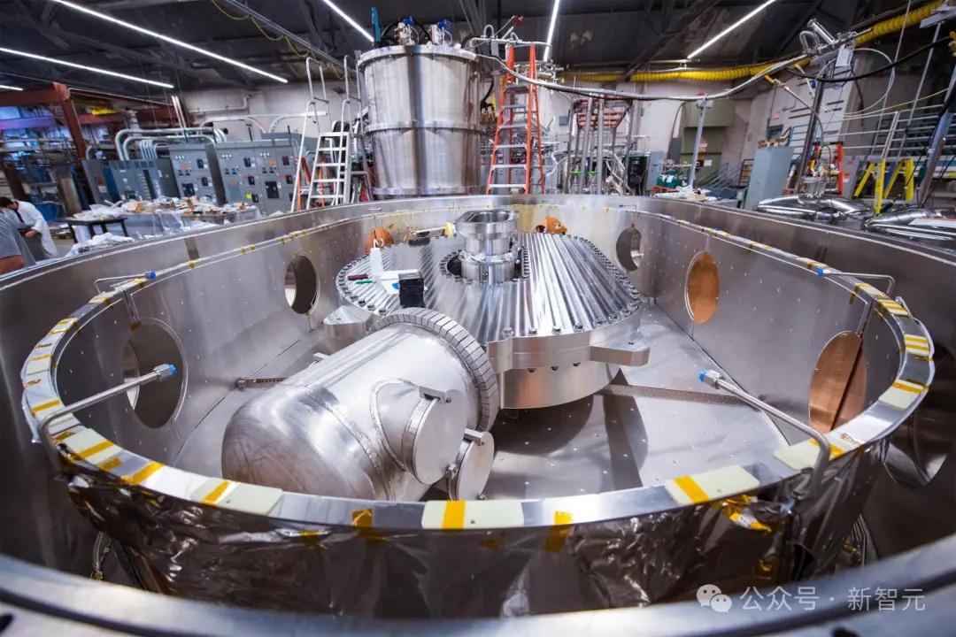

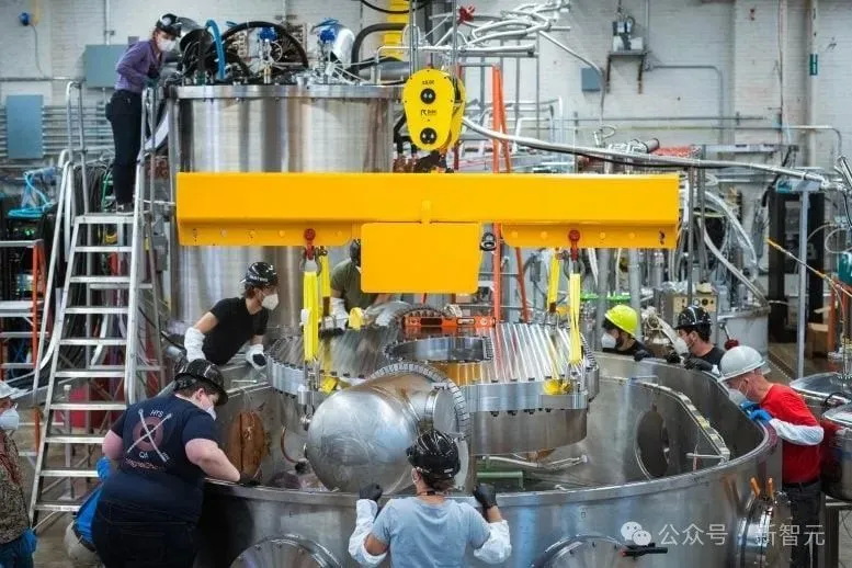

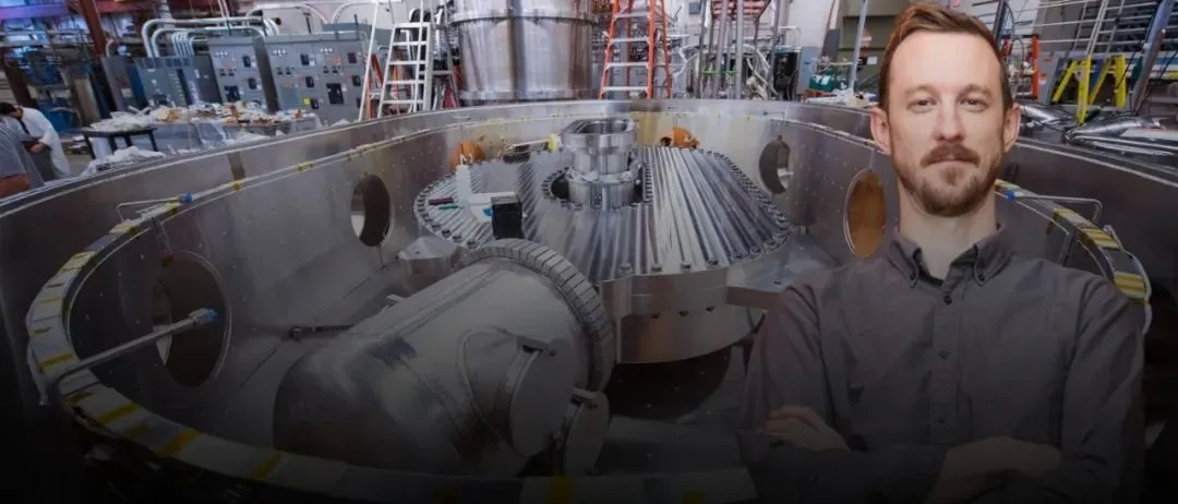

一个团队将磁体放入低温恒温器容器中
一个团队将磁体放入低温恒温器容器中
一个团队将磁体放入低温恒温器容器中

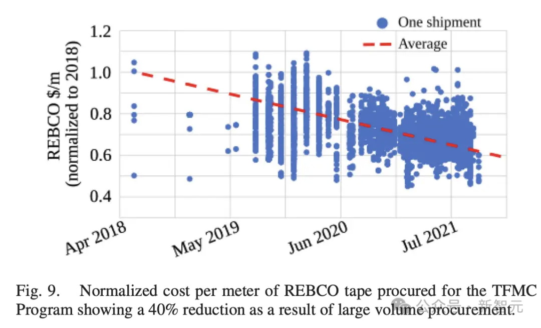

「一夜之间,聚变反应堆的每瓦成本在一天之内就降低了近40倍」。
聚变反应堆的每瓦成本
聚变反应堆的每瓦成本

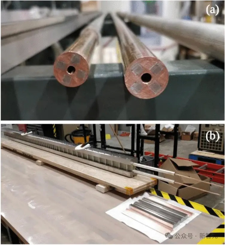

为了能够充分利用REBCO,研究人员重新设计了一种基于TSTC架构的工业可扩展大电流的“VIPER REBCO”电缆。
“VIPER REBCO”电缆
“VIPER REBCO”电缆
VIPER REBCO电缆具有这几个明显的优点:
-具有不到5%的稳定电流退化。
-在2-5nΩ范围内具有坚固的可拆卸接头;
-首次能在适合REBCO低正常区域传播速度的聚变相关条件下在全尺寸导体上进行两种不同的线缆淬火测试。

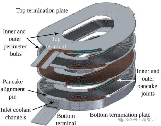

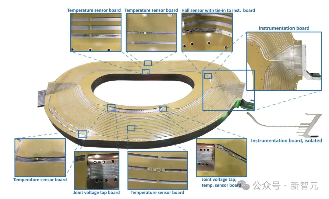

磁体组件的尺寸略小,它构成了 CFS 正在建造的SPARC核聚变装置的甜甜圈形腔体。

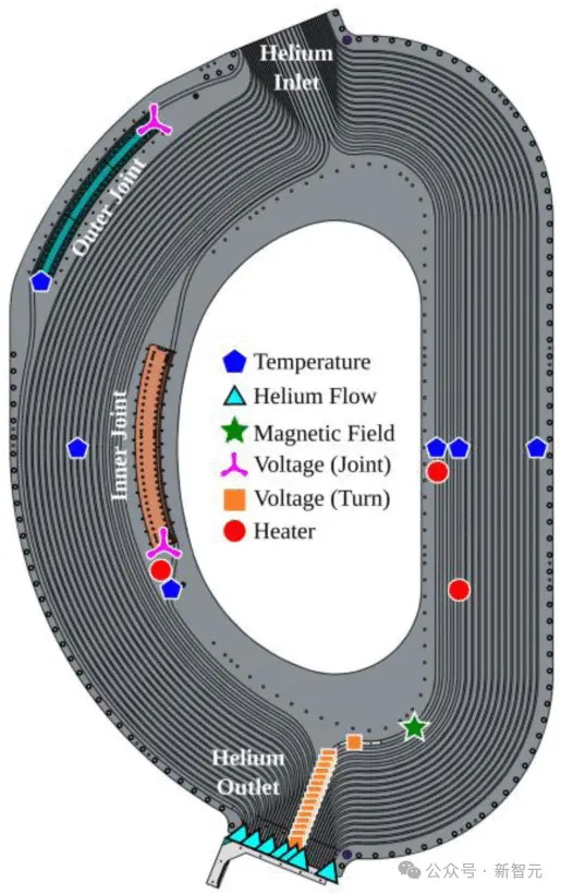

这个腔体由16块被称为「薄饼」的板块组成
这个腔体由16块被称为「薄饼」的板块组成,每块板块的一侧都缠绕着螺旋形的超导带,另一侧则是氦气冷却通道。

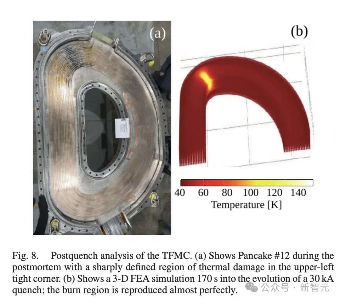

接下来的两次测试也是在2021年底进行的,通过故意制造不稳定条件,包括完全关闭输入电源,将设备的运转条件推向了极限,这可能会导致灾难性的过热。
这种情况被称为「淬火」,被认为是此类磁体运行过程中可能出现的最坏情况,有可能直接摧毁设备。
Hartwig说,测试计划的部分任务是「实际去故意淬火一个全尺寸的磁体,这样我们就能在合适的规模和合适的条件下获得关键数据,以推动科学发展,验证设计代码」。
故意淬火一个全尺寸的磁体
故意淬火一个全尺寸的磁体
「然后拆开磁体,看看哪里出了问题,为什么会出问题,以及我们如何进行下一次迭代来解决这个问题......最终结果证明这是一次非常成功的试验。」
Hartwig说,最后的测试以融化了16块「薄饼」中的一个角而告终,但却产生了大量的新信息。
首先,他们一直在使用几种不同的计算模型来设计和预测磁体各方面的性能,在大多数情况下,这些模型在总体预测上都是一致的,并通过一系列测试和实际测量得到了很好的验证。
但在预测「淬火」效果时,模型的预测结果出现了偏差,因此有必要获取实验数据来评估模型的有效性。
研究人员开发的模型几乎准确地预测了磁体的升温方式、开始淬火时的升温程度以及由此对磁体造成的损坏程度。
实验准确地描述了正在发生的物理现象,并让科学家们明白了哪些模型在未来是有用的,哪些模型并不准确。
科学家们在测试了线圈各个方面的性能之后,还故意对线圈做了最糟糕的模拟。
结果发现,线圈的受损的面积只占线圈体积的百分之几。
根据这个结果,他们对设计继续进行了修改,预计即使在最极端的条件下,也能防止实际核聚变装置的磁体出现这种规模的损坏。
