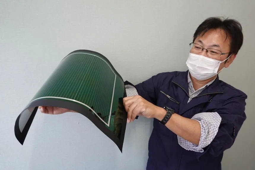

日本EneCoat首席技术官Tamotsu Horiuchi展示该公司开发的太阳能薄片
日本EneCoat首席技术官Tamotsu Horiuchi展示该公司开发的太阳能薄片 图片来源:《华尔街日报》

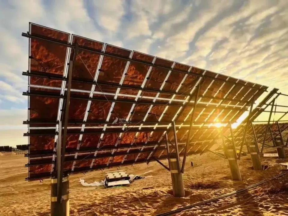

更值得注意的是,全球首个商业化运行的兆瓦级钙钛矿地面光伏项目纤纳光电的1兆瓦钙钛矿地面光伏电站已于2023年11月29日成功并网。这是内蒙古鄂尔多斯市杭锦旗库布其沙漠腹地的蒙西基地库布其200万千瓦光伏治沙项目的配套建设,采用了1.12万片纤纳光电自主研发和制造的钙钛矿α组件。
沙漠里的钙钛矿组件
沙漠里的钙钛矿组件
沙漠里的钙钛矿组件 图片来源:纤纳光电
