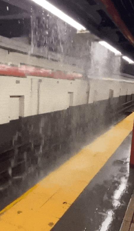

不要觉得发达国家有神话,你看纽约两年前是这个样子:
纽约两年前是这个样子
纽约两年前是这个样子
当时即将就任的纽约市长埃里克·亚当斯呼吁:“这不能是纽约。”

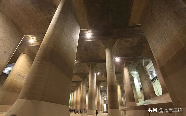

东京江户川工程(地下排水系统)作为最后一幕
《唐人街探案3》将东京江户川工程(地下排水系统)作为最后一幕。这气势,巴黎看了都得跪。
我国对特大暴雨的定义是6小时内降水量达50毫米,东京下水道的承受能力为每小时50毫米。
也就是说,东京一小时内就可以排空一场“特大暴雨”的降水量。
说得更直白些,昨天北京的暴雨,东京一小时可以排空!

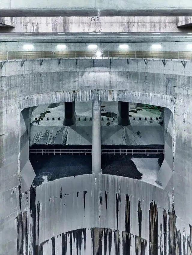

东京“首都圈外郭放水路”
东京“首都圈外郭放水路”
东京“首都圈外郭放水路”Metropolitan Area Outer Underground Discharge Channel

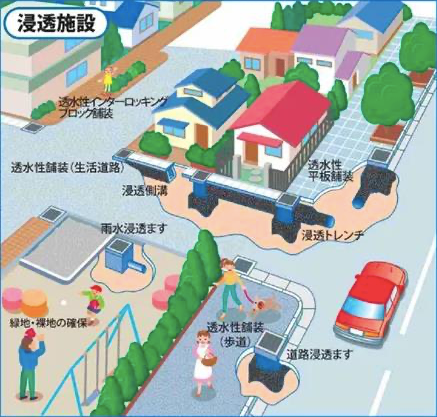

东京采取了“雨水流出抑制”对策,包括透水铺砖、绿色屋顶、蓄水模块、渗井、透水沥青、透水混凝土等。
为了最大程度减缓雨水汇集!
在神田川等流域,开发建设用地必须采取措施控制600m³/ha(立方米/每公顷)的雨水,也就是要控制、调蓄或渗透60毫米的径流深。
在神田川等流域,开发建设用地必须采取措施控暴雨雨水

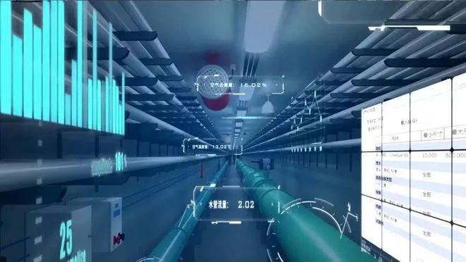

洪涝监测方面,新加坡绝对有资格告诉其它地方,什么是真正的智慧城市。
新加坡国家水务署在新加坡各地安装了300多个水位传感器,有效增强了政府在暴雨和响应时间内实时监测现场情况的能力。
监控数据每五分钟更新一次,可以及时发出警报,甚至能有效辟谣。

东京的排水系统是为了防止台风和暴雨带来的洪水而建造的世界上最先进的地下排水工程。它由一连串混凝土立坑、地下管道和巨型调压水槽等设施组成,能够在周边河川水位上升时引入超量河水,再将水流导向江户川和东京湾,达到排洪、调节水位的目的。
这个排水系统于1992年开始建造,2006年竣工,总投资2400亿日元(约合180亿元人民币)。建成后的当年,该流域遭水浸的房屋数量由最严重年份的41544家减至245家,浸水面积由27840公顷减至65公顷,有效改善了东京地区的防涝能力。这个排水系统被称为“地下神殿”,因为它的规模和设计都非常壮观,有时也对游客开放参观。
你看看这张照片,这是东京地下排水系统的一部分。
东京地下排水系统可以承受每小时50毫米雨水
这个排水系统有多厉害呢?
就拿这次北京的暴雨来说吧,北京6小时下了50毫米雨水。东京地下排水系统可以承受每小时50毫米雨水!而且东京还做了很多措施,让雨水慢慢流走,不会集中到一个地方。
