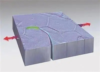

金属纳米级自我修复的艺术渲染图
金属纳米级自我修复的艺术渲染图
金属纳米级自我修复的艺术渲染图。绿色标记了裂缝形成的地方,然后又融合在一起。红色箭头表示意外触发该现象的拉力方向。图片/桑迪亚国家实验室
此次,研究团队看到消失的裂缝是纳米级的裂缝,虽小却举足轻重。桑迪亚国家实验室材料科学家布拉德·博伊斯表示,从电子设备中的焊点到车辆的发动机,再到开车经过的桥梁,这些结构经常由于循环载荷而出现不可预测的故障,从而导致裂缝萌生并最终断裂。
