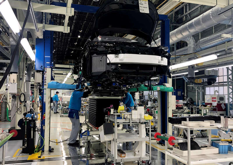

丰田汽车公司4日宣布,拟于2026年上市的电动汽车(EV)将采用新的行业技术“一体化压铸技术”。届时,丰田将采用不使用传送带的自行组装方式,可把生产工序和工厂投资减少二分之一。距离亨利·福特开启批量生产汽车的模式已经过去一个世纪,现在由于电动化,汽车供应链正进入变革时期。
丰田公司副社长中岛裕树和公司专营电动汽车的“BEV工厂”负责人加藤武郎等人召开了以“BEV的竞争力”为主题的发布会。
“一体化压铸技术”利用铝铸造设备,生产一体成型的巨大车身部件,可大幅减少零部件数量和生产工序。加藤表示:“正考虑将这一技术用于2026年的新一代电动汽车。由此还可以通过减少零部件和工序,有效利用工厂土地。”据悉,丰田还会研究将该技术用于电动汽车以外的车型。
采用“一体化压铸技术”可以极大地改善生产效率。丰田正在研究把新一代电动汽车车身分为前、中、后三部分,对于后部和前部将采用“一体化压铸技术”。
美国福特汽车公司于1913年发明了利用传送带组装汽车的方法,并实现了批量生产。这是延续至今汽车生产线的原型。
在汽车结构发生巨大变化的电动汽车领域,仅靠改善源自以往的生产线,在削减成本方面会受到限制。丰田还将挑战具有新创意的制造方式。丰田设想利用“一体化压铸技术”打造出车身新构造,以及不使用传送带的“自行组装生产线”。
