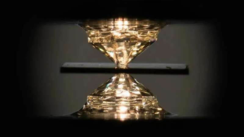

实验时使用的金刚石对顶砧。图片来源:Adam Fenster / University of Rochester
闻海虎教授是南京大学超导物理与材料研究中心的主任,致力于超导材料的合成、性质研究及磁通动力学研究。今年5月,他带领的团队在《自然》(Nature)上在线发表了一项研究称,他们制备的氮掺杂的镥氢化物(又称镥-氢-氮化合物)没有表现出近常压室温超导性。
实验时使用的金刚石对顶砧
实验时使用的金刚石对顶砧
