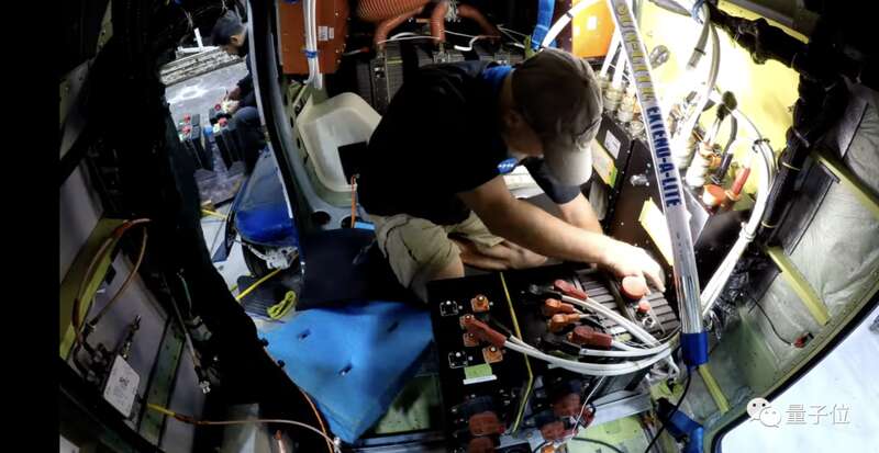

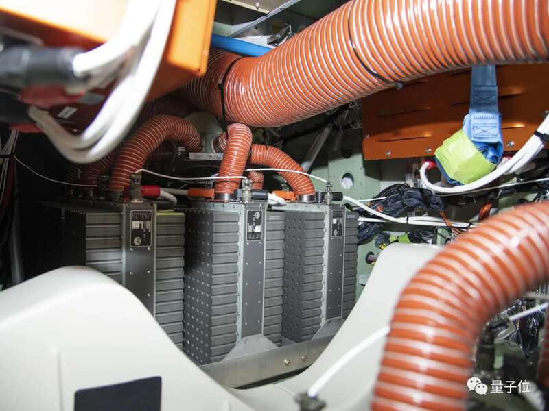

再看能源方面,飞机电能来自可充电的锂离子电池,分为两个400磅电池包,放置于机舱内。

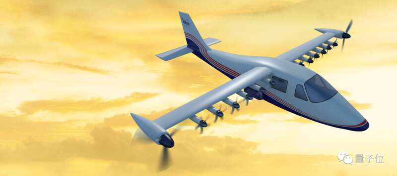

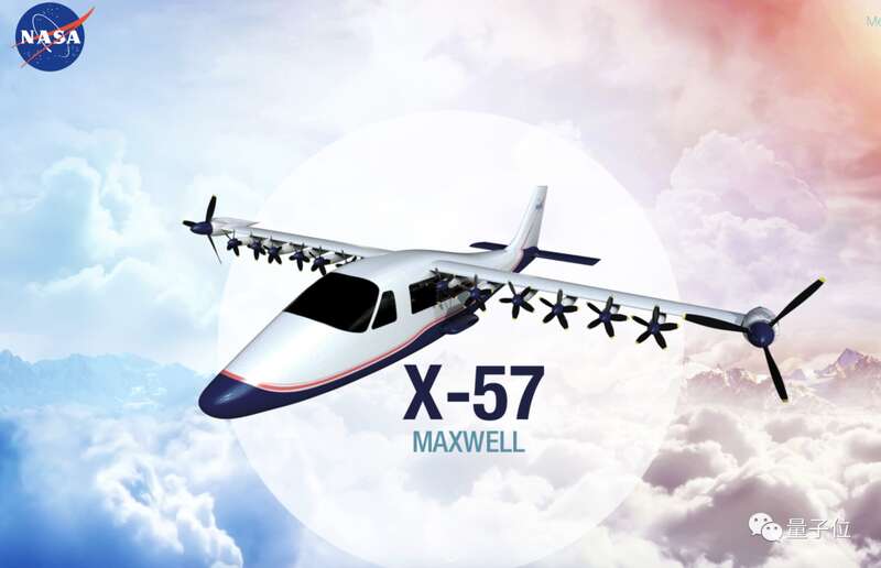

根据X-57最终设计,其动力来自机翼前部的12个小型电动螺旋桨,均匀分布在两侧,此外,机翼两端还加装了尺寸较大的发动机,用于抵消末端涡流带来的阻力。
从最终设计图能看到,X-57拥有14台螺旋桨。
这一设计主要是为了让飞机更高效利用能源,小螺旋桨本身及外形设计可在飞行时提供更多上升力量。在飞机达到一定高度后,小螺旋桨将停止工作。

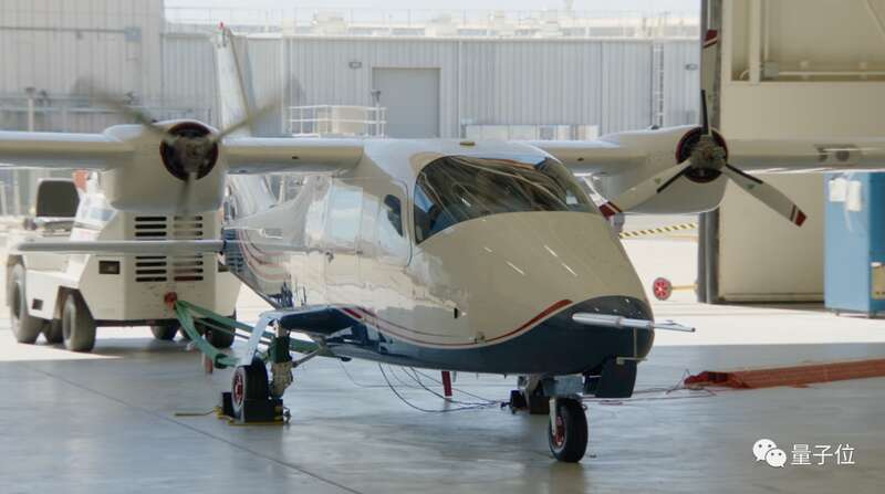

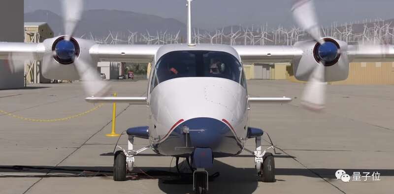

从实地拍摄的照片能看出,其原本设计的14台发动机被取消,X-57螺旋桨只有2台,分布于机翼下方,靠近机身。
这背后原因,与该项目坎坷的设计研发历程有关。

项目本计划2017年就首飞,但由于反复设计修改,电池过热隐患等问题,测试一再延期。这当中,维持高电压和功率输出难度也超出项目组想象,他们还需要迭代升级防电子干扰的组件。
由于所使用的晶体管无法承受飞行中的震动及温度,他们又不断寻找解决方案,直到采用了新一代碳化硅MOSFET模块,才解决问题。

最终项目因资金不足,项目后期规划已经无法完成,最终,即将首飞的飞机仍为2台螺旋桨。
