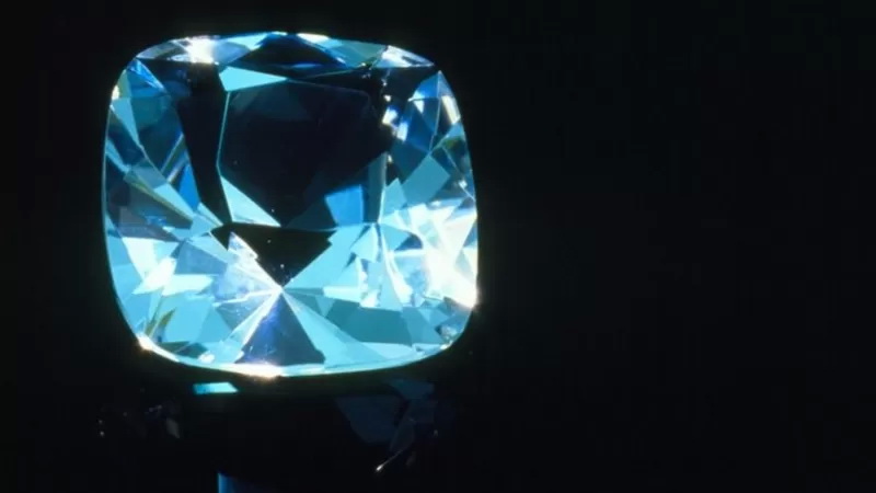

2020年,埃文·史密斯(Evan Smith)坐在美国宝石学院(GIA)的一台显微镜前,小心地套上橡胶手套,凝视着仪器的镜片。镜片下是一颗124克拉,价值连城的钻石,约有核桃大,光芒炫目。
为了研究这颗价值连城的钻石,史密斯通过了几乎达军事级别的安全检查,先是虹膜扫描和身份检查,然后通过层层紧锁的安全门、安全升降机,以及限制甚多的神秘走廊。在他仔细研究着钻石的时候,室内的监控摄像机还不断地向时刻警惕的保安人员发送房间的画面。

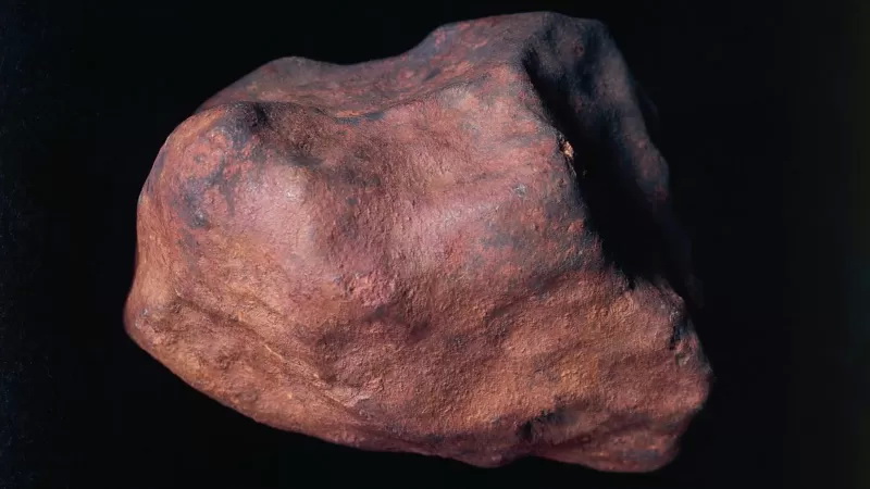

史密斯2020年研究发现的关键证据是一种很难找到的矿物,这是6年前在一颗于1879年撞击地球的陨石碎片中首次发现,而这个陨石已有45亿年历史。
据认为,这块古老的地外岩石曾经是一个更大的天体小行星的一部分,在撞击地球的一次灾难中破裂。撞击时产生的惊人高压类似于地球内部的强大压力。
这颗被称为特纳姆(Tenham)的陨石在下落中破碎,碎片散落在澳大利亚昆士兰州,其中许多被人收集,最终由一位地质学家的遗孀送给了伦敦的大英博物馆。143年后的今天,科学家对这些陨石碎片进行了广泛的研究,特别是想知道这些碎片是否能提供有关我们地球内部的信息。
2014年,科学家们在这些天外来客的其中一块岩石中发现了桥锰石。尽管这种矿物在地球上是储量最丰富的物质,但却只能在地幔的高压下存在,而地幔在处于熔融状态的地核之上。桥锰石就像许多高压矿物一样,到达地表就会分解,因此这还是人类第一次看到桥锰石的真面目。
令人相当意外的是,史密斯研究的124克拉钻石中也含有仅存于地幔中的这种矿物质,不过呈现破碎状态,因为即使包裹在坚不可摧的钻石中,到了地表,桥锰石一般也无法维持原状。这表明,这颗闪闪发光的大钻石是在超深的下地幔形成的,在地球这个深度,压力至少是海平面的24万倍,是海洋最深处马里亚纳海沟(Mariana Trench)压力的240倍。
