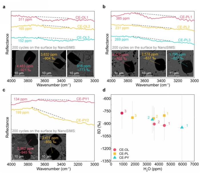

矿物水含量和氢同位素比值
矿物水含量和氢同位素比值
矿物水含量和氢同位素比值 中国科学院地球化学研究所供图
  中新网贵阳9月12日电 (记者 杨茜)记者12日从中国科学院地球化学研究所获悉,通过对嫦娥五号月壤样品研究,发现嫦娥五号矿物表层中存在高含量的水,来源于太阳风的注入作用,其主要以OH的形式存在。
  据悉,遥感探测发现月表普遍存在水,Apollo月球样品分析结果有限,月表水的成因和分布也一直存在争议。近日,中国科学院比较行星学卓越创新中心成员、中国科学院地球化学研究所唐红、李雄耀团队针对嫦娥五号月壤样品开展了研究,通过红外光谱和纳米离子探针分析,发现嫦娥五号矿物表层中存在大量的太阳风成因水,估算出太阳风质子注入为嫦娥五号月壤贡献的水含量至少为170 ppm。

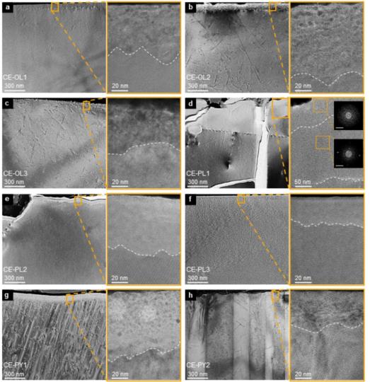

嫦娥五号矿物表层显微结构的TEM图
嫦娥五号矿物表层显微结构的TEM图
嫦娥五号矿物表层显微结构的TEM图 中国科学院地球化学研究所供图
  此次研究结合透射电镜与能谱分析,揭示了太阳风成因水的形成和保存主要受矿物的暴露时间、晶体结构和成分等影响。该研究证实了月表矿物是水的重要“储库”,为月表中纬度地区水的分布提供了重要参考。

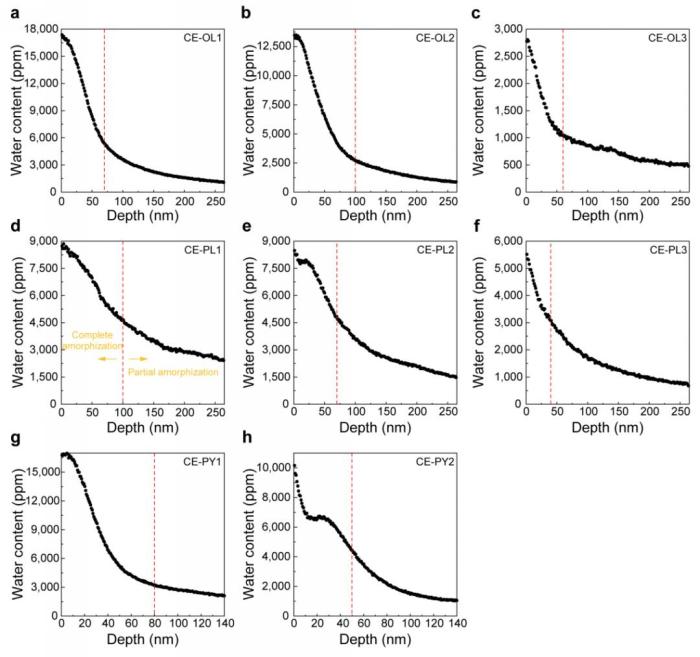

嫦娥五号矿物水含量深度剖面图
嫦娥五号矿物水含量深度剖面图
嫦娥五号矿物水含量深度剖面图 中国科学院地球化学研究所供图
  月表的翻腾作用导致月壤颗粒暴露在太阳风中的时间不同,即矿物中注入的太阳风质子总量不同,从而导致太阳风成因水的含量不同。太阳风粒子注入会造成矿物表面结构破坏,因此环带的非晶化程度可以评估矿物的暴露时间。此次研究发现矿物的太阳风暴露时间是影响太阳风成因水含量最主要的因素。
  结合嫦娥五号月壤矿物组成,估算出嫦娥五号地区月壤中的太阳风成因水含量至少为170 ppm,这一数值显著高于月球内部水,因此本研究认为太阳风质子注入是嫦娥五号地区月壤中水的主要来源。
