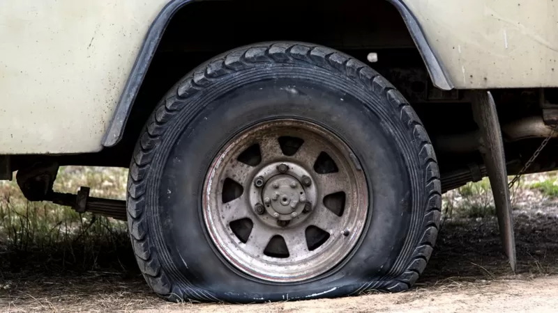

大部分驾车者都经历过汽车充气轮胎被扎和爆胎后的窘迫
现在还经常能看到轿车轮胎漏气缓慢行驶,或者在路边换汽车轮胎的场景。
被迫替换过早被磨损的轮胎也是经常发生的事情,原因或许是驾车者没有经常检查轮胎的压力。
有时候你会觉得轮胎是轿车的一个薄弱环节。但是这一切能改变吗?
汽车使用黑色橡胶充气的环形轮胎的时代将要结束了吗 -- 橡胶充气轮胎始于1890年代,按照设计,这种轮胎不会被损坏,因此也不容易回收利用。

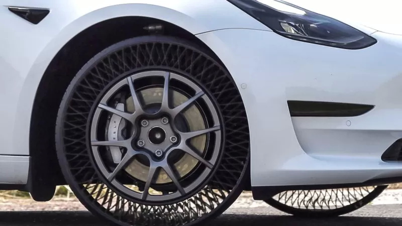

在卢森堡的一个试车场,一辆特斯拉 Model 3 轿车正在急转弯加速,然后急停。这都是试车的通常操作。但非同寻常的是,这辆车安装了美国固特异轮胎橡胶公司(Goodyear)制造的不充气轮胎。
美国固特异轮胎橡胶公司研发的安装了塑料辐条的无空气轮胎
图像来源,GETTY IMAGES
固特异非充气轮胎高级项目经理迈克尔·拉奇塔(Michael Rachita) 说,“会有些噪音和一些震动。我们仍然在探索如何让行驶更平缓。但是我们认为这种轮胎的表现会让你感到惊奇。”

拉奇塔说,固特异公司的实验室按照不同的路况和速度24小时不停地测试轮胎。成千上万公里不停地测试。一些辐条变形,有的断裂,但是轮胎结构仍然能安全地运行。
他说,“这是个反复测试、学习的过程。但是我们在目前的阶段有了巨大的信心。这是个真正有用的产品。”

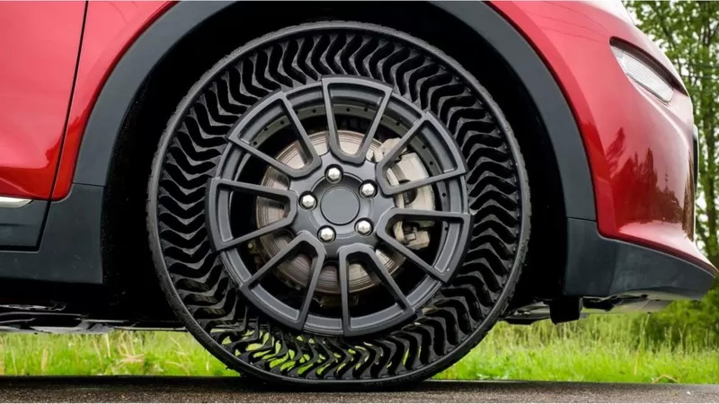

米其林公司研发的无空气轮胎
米其林公司研发的无空气轮胎
米其林公司研发的无空气轮胎  图像来源,MICHELIN
有报道说,米其林公司研发的无空气轮胎不久会被推向市场
固特异的竞争对手米其林(Michelin)自2019年已经开始和通用汽车(GM)合作研发不用充气的轮胎。今年2月媒体报道说,米其林的独特防穿刺轮胎系统(Uptis)最早可在2024年安装在通用汽车的新款雪佛莱Bolt电动汽车上。
“独特防穿刺轮胎系统”轮胎使用了高强度树脂材料,里面添加了玻璃纤维和复合橡胶(米其林已经为此系统注册了50个专利),围绕铝制车轮形成了一种网状结构。
米其林这家法国轮胎公司的全球科学与创新传播总监西里尔·罗杰特(Cyrille Roget)没有对有关Bolt车的报道给予证实,但他对BBC说,米其林在今年晚些时候会透露更多。

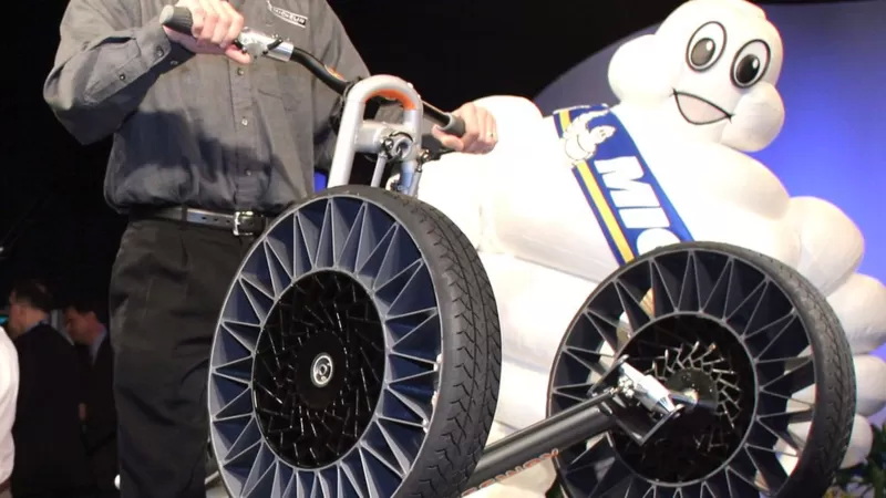

米其林一直是无空气车轮的市场先驱。胎轮(Tweel)自2005问世,一直被安装在诸如农用机械这类慢速车辆上使用。
提升技术应用于道路行驶车辆则是完全不同的挑战。罗杰特说:“我们积累了130年的经验和知识,知道如何完善诸如充气轮胎这种充气结构。无气轮胎则是最近的技术。”
独特防穿刺轮胎系统只是朝更远大的目标迈出的一步。这个标记是著名的米其林充气人的公司有个多年发展计划,研发无气轮胎,轮胎可以用3D打印,完全使用可回收循环使用的材料制作。
米其林表示,除了要定期翻新胎印,这种轮胎完全不用维护。
米其林2006年推出了胎轮
米其林2006年推出了胎轮
米其林2006年推出了胎轮(Tweel)图像来源,GETTY IMAGES
米其林2006年推出了胎轮(Tweel),这种无空气轮胎主要用于低速车辆

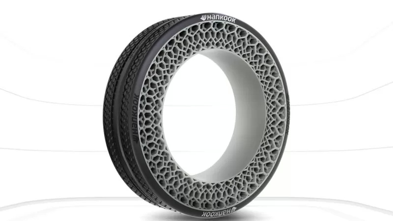

韩泰轮胎的无空气轮胎
韩泰轮胎的无空气轮胎
韩泰轮胎的无空气轮胎  图像来源,HANKOOK
韩国的韩泰轮胎公司今年发布了他们研发的无空气轮胎
不过比消费者印象更重要的是监管当局的决定。
政府会要求严格的测试和规则标准化。轮胎制造商需要大量投资建立新的制造设备,发展供应链。这都需要多年的努力。
轮胎制造商希望早进入这个领域会有助于促进技术发展。韩泰轮胎(Hankook)的欧洲研发负责人克劳斯(Klaus Kraus)对BBC记者说,“无空气轮胎特别令军方,快速救灾,保安车辆和特殊机械等行业感兴趣。”
这家韩国公司1月份发布了他们最新款i-Flex 无空气轮胎。公司说这种轮胎比普通轮胎小,像蜂窝一样的聚氨酯辐条能够应付垂直和水平的压力,这是一种技术突破。
