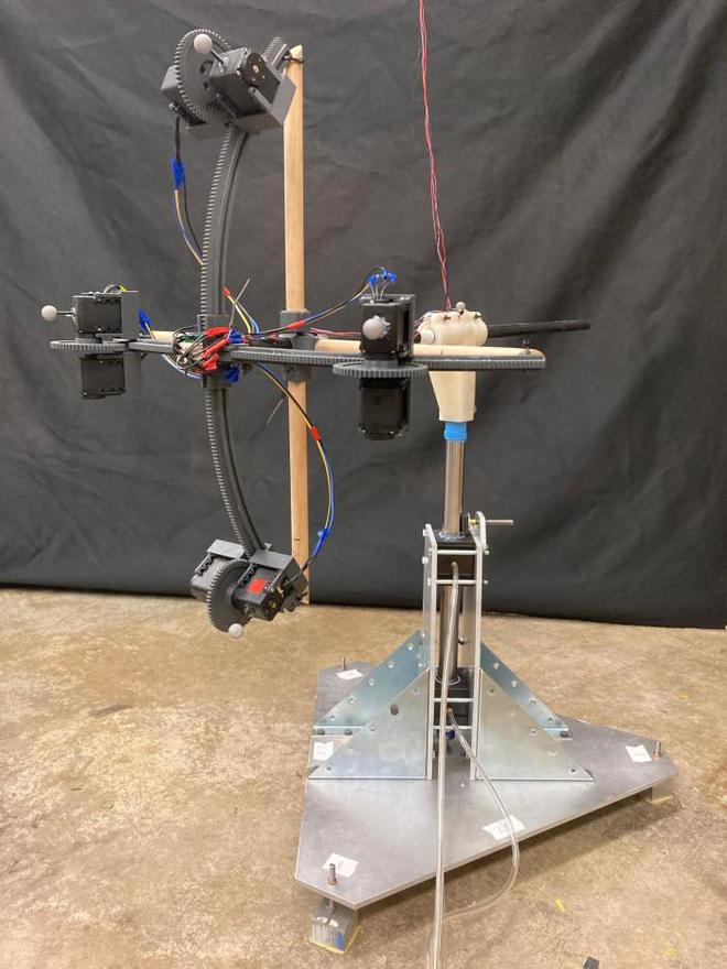

这些发现于7月28日发表在《美国国家科学院院刊》上。在这篇论文中,一个科学家团队创造了一个被限制在球形表面的机器人,它与环境的隔离程度是前所未有的,因此这些曲率引起的影响将占主导地位。研究人员由佐治亚理工学院物理学院的副教授Zeb Rocklin领导。
“我们让我们的形状变化物体在最简单的弯曲空间,即球体上移动,以系统地研究弯曲空间的运动,”Rocklin说。“我们了解到,预测的效果确实发生了,它是如此的反直觉,以至于被一些物理学家所否定:当机器人改变其形状时,它以一种不能归因于环境相互作用的方式围绕球体向前移动。”
创造一个弯曲的路径
科学家们开始研究一个物体如何在一个弯曲的空间内移动。他们需要将物体限制在球体上,使其与弯曲空间中的环境产生最小的互动或动量交换。为了做到这一点,他们让一组电机作为运动质量在弯曲的轨道上驱动。然后,他们将这个系统整体连接到一个旋转轴上,使电机始终在球体上运动。为了尽量减少摩擦,轴由空气轴承和衬套支撑。为了最大限度地减少重力的残余力量,轴的排列被调整为与地球的重力一致。
从那时起,当机器人继续移动时,重力和摩擦力对它施加了轻微的力。这些力与曲率效应混合在一起,产生了一种奇怪的动态,其特性是两者都无法单独引起的。这项研究提供了一个重要的示范,说明弯曲的空间是如何实现的,以及它如何从根本上挑战为平面空间设计的物理规律和直觉。Rocklin希望所开发的实验技术将使其他研究人员能够探索这些弯曲的空间。
