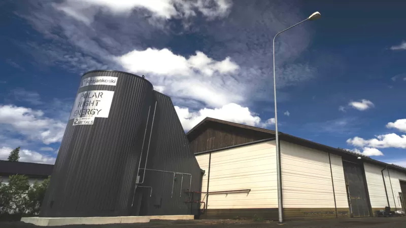

电力公司说,这种沙储能设备已经安装完毕,目前运作良好

这个装置的关键部分是什么呢?那是堆放在平淡无奇的灰色储罐当中的100多吨建筑工人用的沙子。
这些普普通通的粗沙可能成为储存能量的一种简单有效的措施,在最需要的时候释放出能量。

瓦塔扬科斯基(Vatajankoski)发电厂已经按照了他们研发的设备,该发电厂为当地供暖发电。
低成本的电力通过电阻加热(同电炉工作原理相同)把沙子加热到500摄氏度。
该设备通过热交换器让热气在沙子里面循环。
沙子是储热的有效的媒介,沙子长时间流失热量很少。研究人员说,他们的设备能够把沙子以500摄氏度的高温保持几个月。
