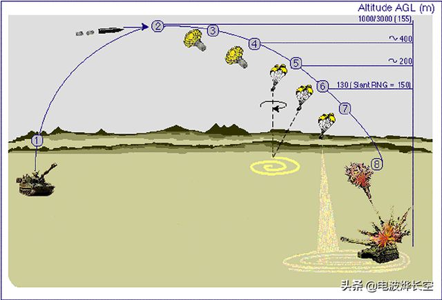

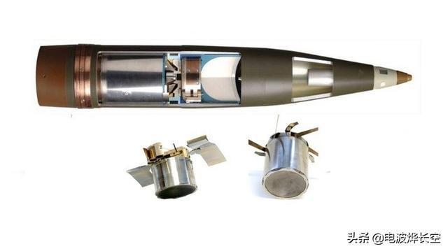

乌军拿到的第一款可能的末敏弹是瑞典博福斯和法国Nexter联合研制的BONUS型155毫米末敏炮弹。这款炮弹可以由能够发射北约标准155毫米炮弹的火炮使用,它的弹头内携带有两枚采用多波段红外探测器和微型激光测距仪的末敏子弹药。当炮弹被发射到目标上空时,两枚子弹药会被抛出,然后利用弹翼旋转减速下落,同时红外探测器开机对正下方100米半径的圆形区域进行搜索。当探测到地面装备的红外热信号时,子弹药迅速完成测距和起爆,而自锻成形战斗部起爆后形成的高速弹丸则是会将目标击毁。
BONUS型155毫米末敏炮弹和子弹药
BONUS型155毫米末敏炮弹和子弹药
图:BONUS型155毫米末敏炮弹和子弹药

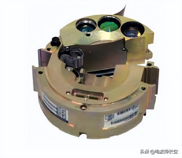

BONUS的末敏弹红外探测器和激光测距窗口
图:BONUS的末敏弹红外探测器和激光测距窗口

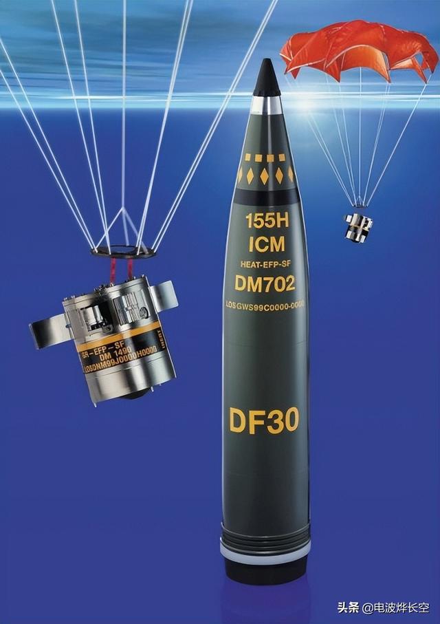

德国SMArt 155毫米末敏炮弹
德国SMArt 155毫米末敏炮弹
图:德国SMArt 155毫米末敏炮弹
另一款乌克兰军队可能拿到的末敏弹是德国研制的SMArt 155毫米末敏炮弹,它的结构和用法与上面的BONUS基本一样,只是子弹药的减速方式使用的是降落伞。同时子弹药的探测器除了红外光学探测器外,还增加了微型的毫米波雷达探测器,这与我国的新一代末敏弹探测器是同样的配置。这种配置使得末敏弹即使在能见度不高或者天气不好的情况下,也能正常使用,也就是全天候作战能力更强。
