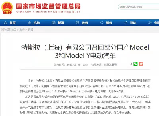

据国家市场监督管理总局缺陷产品管理中心消息,特斯拉(上海)有限公司向国家市场监督管理总局备案了召回计划。自2月18日起,召回2020年12月28日至2022年1月15日期间生产的部分国产Model 3和Model Y电动汽车,共计26047辆。
召回公告显示,由于电子膨胀阀的软件控制功能存在缺陷,将导致挡风玻璃除霜效果不达标,从而影响驾驶视野,存在安全隐患。
据了解,此次召回方式为远程升级(OTA),无法通过OTA召回的车辆,特斯拉(上海)有限公司将通过特斯拉服务中心联系相关用户,为车辆免费升级软件。

此次召回的26047辆国产特斯拉,涉及12003辆Model 3和14044辆Model Y。召回数量最多车型为卖了11019辆的Model 3标准续航后驱升级版本(生产日期为2020年12月28至2021年12月30日),和卖了9884辆的Model Y标准续航后驱版(生产日期为2021年8月2日至2022年1月15日)。
根据中国国家市场监管总局发布公告显示,当车外气温低于零下10摄氏度时,挡风玻璃除霜系统运行达不到国家相关法规规定的除霜效果,除霜功能下降对驾驶员视野造成不良影响,从而增加车辆在寒冷天气行驶时发生碰撞风险的可能。

上述问题的出现,则是由于车辆的热泵电子膨胀阀定位时会有微小移动,而与此功能密切相关的软件(2021.44至2021.44.30.6版本)没有纠正功能,长期可能造成阀门部分开启,热泵压缩机停止工作,以致车内制热功能失效。除霜效果不达标,则是其直观表现。
