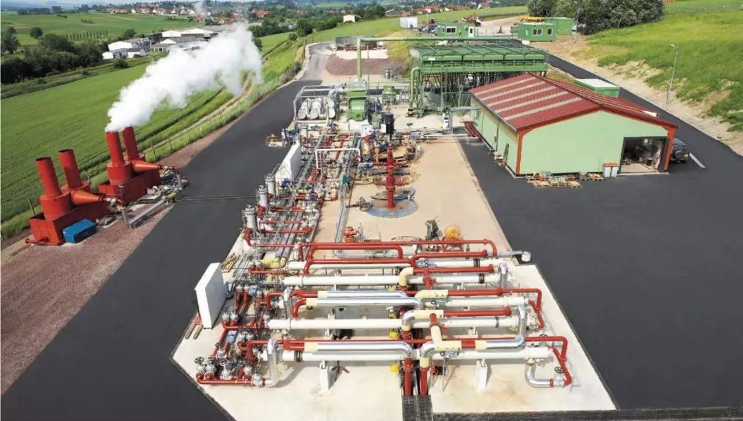

位于法国的苏尔茨项目
位于法国的苏尔茨项目
(资料图片)位于法国的苏尔茨项目,是迄今为止全球最成功并稳定商业发电的干热岩开发项目。(资料图片)位于法国的苏尔茨项目,是迄今为止全球最成功并稳定商业发电的干热岩开发项目。

  在欧洲,位于法国的苏尔茨项目,由德国、法国、英国联合开展,是目前为止,全球最成功并稳定商业发电的干热岩开发项目。苏尔茨项目有4口钻探井,在5千米的深度,获得的温度为200℃。不过,庞忠和告诉《中国新闻周刊》,这个项目的投入和产出是很不划算的。欧盟为其注资了上亿欧元,但该项目现在加起来的能源出力,大约是两个兆瓦。
