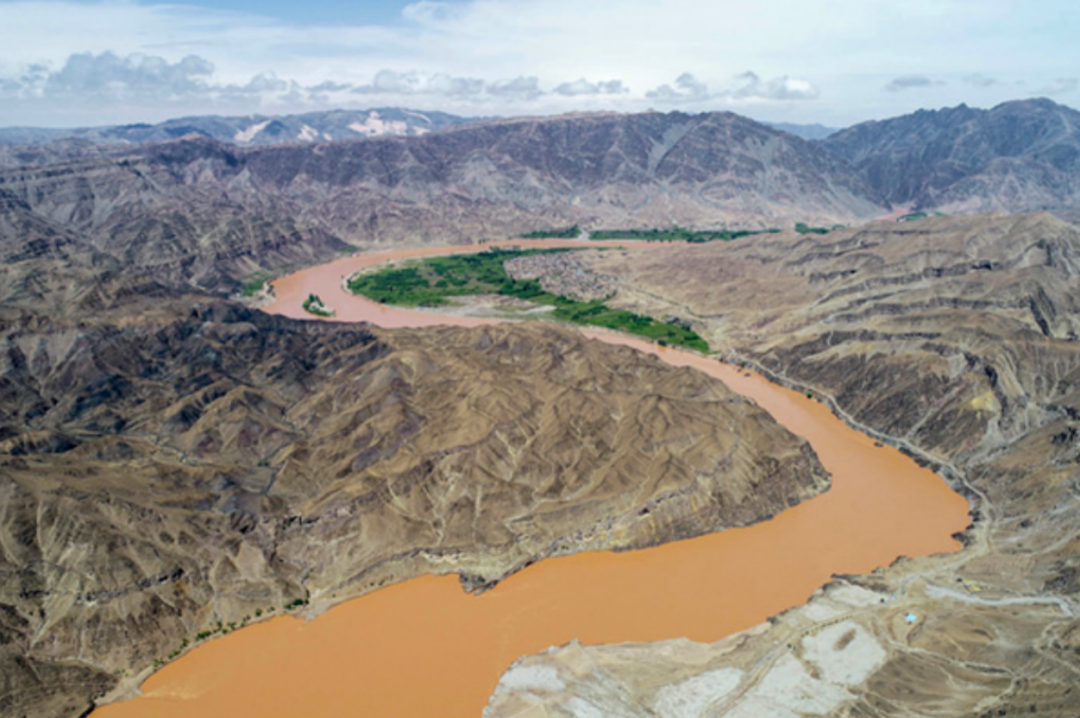

宁夏回族自治区中卫市的黄河黑山峡河段
宁夏回族自治区中卫市的黄河黑山峡河段
位于宁夏回族自治区中卫市的黄河黑山峡河段。图|新华社

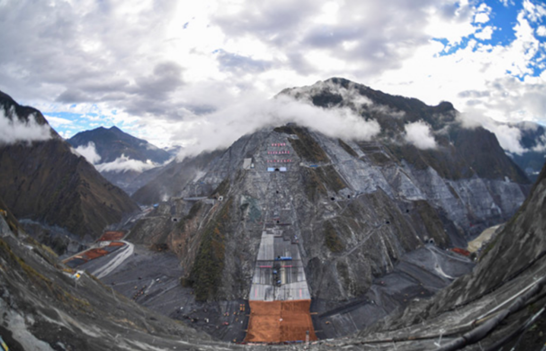

两河口水电站大坝心墙填筑现场
两河口水电站大坝心墙填筑现场
2017年10月24日,两河口水电站大坝心墙填筑现场,水电站位于四川省甘孜藏族自治州雅江县的雅砻江和鲜水河汇合口下游约2公里处,海拔近3000米。图|新华社
其中,“上线”已论证70多年,工程方案较成熟,具备开工建设基础。“下线”调水坝址控制流域面积大、水量充沛、可调水量大、全程自流;水源地水库利用在建大型水电站,淹没区移民和宗教设施处理等难题已基本解决,调水对生态影响较小;取水水库大渡河双江口水电站和雅砻江两河口水电站已在建设中。
