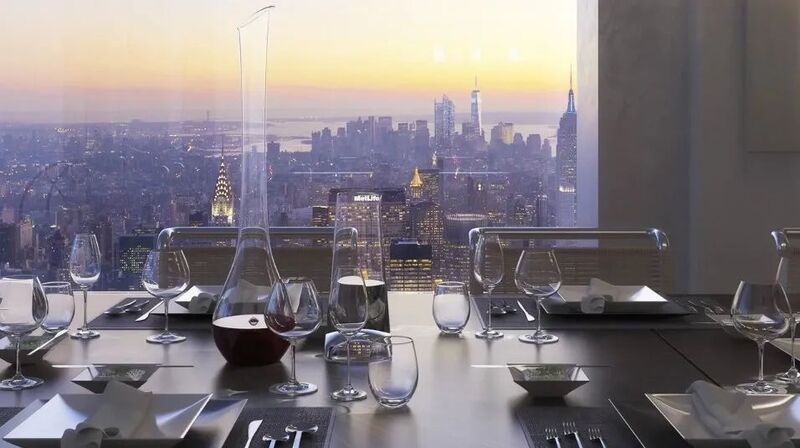

一些居民还抨击了大楼私人餐厅的收费激增,该餐厅由米其林星级厨师Shaun Hergatt监督。2015年底大楼开业时,业主每年需要花费1200美元购买服务;到了2021年,尽管因为疫情而限制了营业时间,但这一要求还是跃升至15000美元。而且早餐也不再免费。
公园432的餐厅景观
