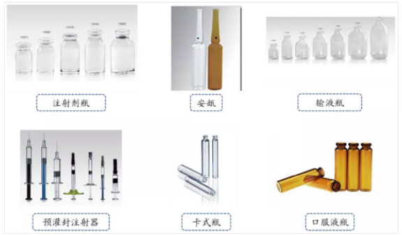

  医药玻璃属于包装材料行业,对于药用玻璃瓶我们可以分两个维度来理解:一是制造工艺和用途,二是材料类型。

  医用玻璃的两种分类方法

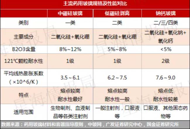

  我们先来说材料。在药用玻璃领域,有一个非常重要的参数,叫做耐水性。指的是在特定条件下单位质量玻璃析出的碱的量(一般用所耗用的酸的体积或换算成氧化纳质量来表示),玻璃析出碱的量越少,耐水性等级越高,对水性药物的影响也就越小。
  听上去有点抽象,如果笼统地概括,就是说玻璃的耐水性越好,材料性质越稳定,就越不会和瓶内的溶剂产生化学反应,瓶子里的疫苗也就越安全可靠。四类玻璃中耐水性最好的,就是一类中硼硅玻璃。

  于是中国人造出了中硼硅玻璃的“平替”(平价替代品):低硼硅玻璃。这种玻璃的性能基本就是中硼硅玻璃的全面缩水版,热膨胀系数更大,更容易破碎,也更容易产生炸裂纹与玻璃屑,耐水性虽然尚可,但同等条件下,碱的析出量却比中硼硅玻璃多了一倍还多。
中国的药玻产业
中国的药玻产业
  药用玻璃瓶材料性能对比
  碱的析出量高,会造成玻璃脱片并与药物发生反应,降低药效。这是造成注射剂药效衰减、药品不治病的重要原因之一。这种玻璃瓶只适合储存一些对化学稳定性要求不高的药品,比如说一些普通的抗生素粉针剂和口服液等。

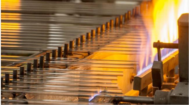

  而管制工艺的步骤就比较多,难度也比较高,要先后经历两次成型:首先要把熔化状态的玻璃液拉成细长管状,成型一次;接着通过对这个玻璃管进行再加工,经历加热制底、制颈等工序,最终二次成型,才能生产出一个管制瓶。但这种工艺生产出来的瓶子相对更薄,容量更小,较为美观。包括疫苗在内的许多生物制剂药瓶相对倾向于采用这种工艺。
  中硼硅玻璃不光熔点高,而且液态时有个非常重要的性质,就是粘度高。用这样的材质,无论是压模,还是要拉出细长且轻薄的玻璃管,成型难度都远高于普通的玻璃液。

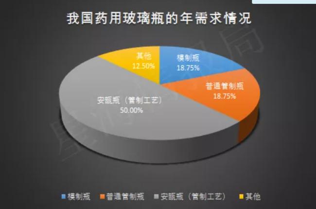

  但总体上讲,管制瓶的需求量明显高于模制瓶。疫情前,我国药用玻璃瓶的年需求总量约800亿支,其中模制瓶大约150亿支,占了大约18.8%。普通管制瓶的需求大约也在150亿支左右,采用管制工艺制作的安瓿瓶需求则近400亿支,二者加起来占了总需求量的68.8%。管制瓶的需求占了压倒性多数。

  而在管制瓶方面,中硼硅玻璃前段窑炉拉管技术,基本被海外垄断。国内从事药用玻璃包装的企业近百家,目前还没有一家能在合理控制成本的情况下,真正实现高质量中硼硅玻璃管的稳定量产。前端窑炉拉管技术集中在德国肖特、美国康宁,和日本电气硝子等少数几家外企手里,仅前三家公司的市占率就达到了80%。
  好多国产企业说自己实现了国产中硼硅管制瓶的量产,但往前扒一扒,大多还是从外企手里买的已成型的玻璃管,拿回来只需要再进行二次成型即可。
  我也不是非要你买我的玻璃瓶,但你想造玻璃瓶,必须买我的玻璃管。

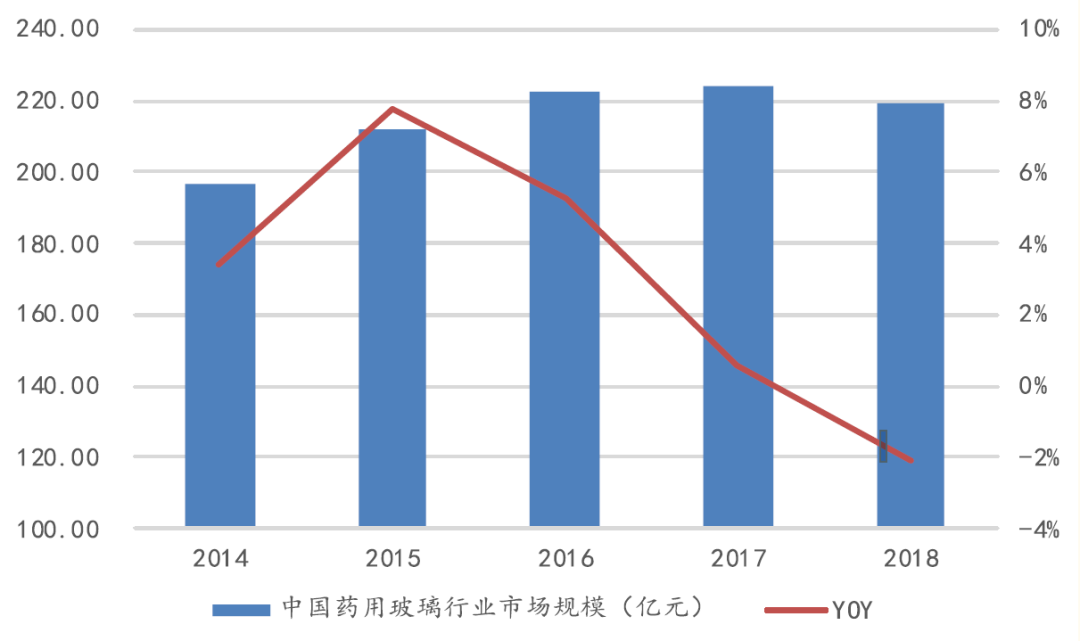

  同时,根据中国产业信息网,中国药用玻璃行业的增长率已经跌破了1%。

  药用玻璃行业市场规模与增速数据 来自:中国产业信息网,国金证券研究所
