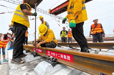

17日,工人将最后一段长钢轨对接完成。

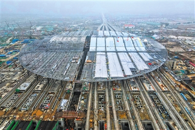

8月17日,从空中俯瞰京雄城际铁路雄安站。摄影/新京报记者 王贵彬

17日10时30分,在京雄城际铁路雄安站咽喉区,随着最后一组500米长钢轨从T11运输车前端缓缓送出,平稳落在无砟道床上,京雄城际铁路也实现了全线轨道贯通。记者从中国铁路北京局了解到,目前京雄城际大兴机场至雄安段建设顺利,预计年底前可开通运营。届时,京雄两地间的“高铁距离”将缩短至1小时左右。

沿着陡峭的工程楼梯爬上距离地面二三十米高的轨道层,京雄城际的轨道从这里被引入高铁站内。“注意安全,牵引车启动。”昨天10点30分,在京雄城际铁路雄安站咽喉区,随着指挥人员发出口令,最后一组500米长钢轨从T11运输车前端缓缓送出,平稳落在无砟道床上,京雄城际铁路也实现了全线轨道贯通。
“我们每次有高铁新线开通,大家常常用在行驶的列车上立硬币的方式来展示车辆运行的平稳性,而这一切的前提都是车轮下无缝焊接的轨道。”据北京铁路局京南工程项目管理部副主任邓寅杰介绍,京雄城际铁路(河北段)所需的17列500米长钢轨均从北京市昌平区的沙河焊轨厂内焊接完成并发出,运抵铺轨现场后,经过钢轨放散、精调、焊接等工序后,将连接成一个整体。“可以说是一根钢轨从北京直通雄安,精调后,轨道误差不超过0.5毫米。”邓寅杰告诉记者,即使是俯身趴在轨道旁用肉眼都很难找到接缝的所在,而这正是高铁平稳运行的关键。
京雄城际铁路全线轨道铺设总长度229.7公里,其中河北段160.7公里。铺轨时采用了国内领先的铺轨作业运输调度智能化控制平台,实现了铺轨作业运输调度指挥信息化、机车运行监控实时化。此外,铺轨作业采用双班制,每班配有80名工人,确保“人停机不停”,以每天铺轨5公里的速度推进,实现了预期轨通目标。
组装轨道、焊接轨道很难,钢轨的运输也同样面临着不小的挑战。“因为施工场地的原因,我们每根轨道需要先在北京的北部地区沙河焊轨制作完成后装车通过多条既有线路运抵雄安,最后的一段路就是要通过正在建设中的京雄城际铁路,而通过高铁轨道运输钢轨此前还没有先例。”邓寅杰告诉记者。

雄安站位于雄县城区东北部,是京雄城际铁路规模最大的新建车站,今年5月底雄安站实现主体结构封顶后,随即转入机电安装和装饰装修阶段,目前工程量已经完成过半。
记者注意到,雄安站与其他多数高铁站不同,车场轨道层并没有直接架设在地面上,而是从空中接入了车站地上二层。雄安站房屋总建筑面积47.52万平方米,主体共5层,其中地上3层,地下2层。雄安站的站房和车场采用了一体化设计的方式,可以最大限度利用车站的空间资源,将京雄车站和预留的津雄车场、城市轨道车场设计在同一层面,全部位于地上第二层的结构板上,这样可以充分利用空间,用于设计轨道交通和公交的换乘通道。
从空中俯瞰雄安站,车站整体呈现出一个椭圆形的结构,但从中间位置上拉开了一道缝隙。据了解,车站装修全部完工后,这里将全部铺设成玻璃幕墙,两侧设置绿植墙,被打造成极具特色的“光谷”。通过这样的设计可以更好地将光线引入车站内,比使用常规照明采光方式所需的能耗要低20%到30%。而从空间上看,“光谷”还将车站天然分割为东西两个区域,其中西区为京雄车场,东区为预留的津雄车场。此外,屋顶上还将铺满光伏太阳能板,收集太阳能转化为电能供车站日常使用。根据施工进度安排,京雄城际铁路雄安站9月15日将达到联调联试条件,11月10日完成室内外装修,11月30日竣工验收。
