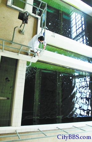

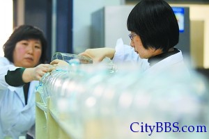

 工作人员在第九水厂取样、检验。

  自来水集团水质监测中心主任林爱武介绍,国家标准规定浊度为1个NTU,而自来水集团出厂水控制在0.3个NTU ,一旦浊度达到0.3个NTU,自来水厂将自动报警,水厂出厂水的浊度一般都在0.1至0.2个NTU,出厂水浊度远远低于国家标准。
  硝酸盐:地表水不到0.7
  林爱武介绍,对于硝酸盐,国家标准地表水小于10毫克/升,但是,如果使用地下水源,可以放宽到20毫克/升。北京60%都是使用地表水源,只有40%使用地下水源。根据去年四季度的检测,北京地下水的硝酸盐最高只有9.7毫克/升,即便是国家标准放宽到20毫克/升,北京也仍按照10毫克/升控制。而地表水源市区最低的值只有0.7,远远在国家标准之下。
  硬度:少于380
  所谓硬度,就是水中的碳酸钙含量,烧开形成水碱。国家标准规定自来水硬度不超过450毫克/升,而北京自来水集团生产的自来水控制在380毫克/升以下。梁丽介绍,为了降低硬度,自来水集团采取使用地下水与地表水勾兑,以降低硬度。凡是在国家标准范围内的硬度,对市民的健康有益而无害。
  消毒副产物:只有0.011
  自2007年新饮用水国家标准实施后,对于消毒副产物要求更严格,自来水集团多年来采取先进的处理工艺,使消毒副产物得到控制。以其中一项三氯甲烷为例,1997年第九水厂该项平均值为0.019毫克/升,国标为0.060毫克/升。2012年该项平均值为0.011毫克/升,通过数字可以表明,这么多年虽然在水源多样化、水质复杂化的情况下,通过处理工艺,该项指标得到了很好控制。
