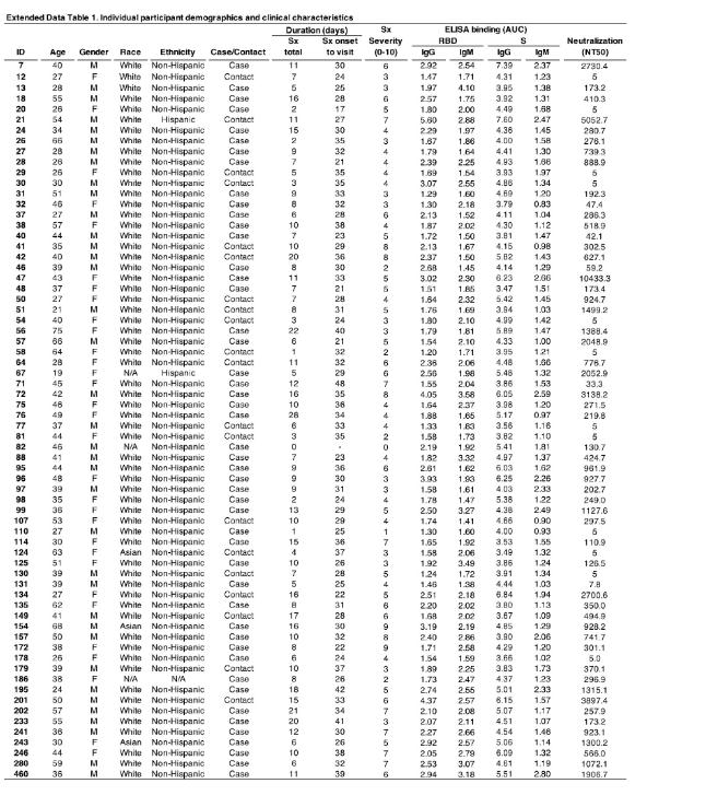

  参加者的人口统计学和临床​​特征:
顶尖艾滋团队新冠研究:某稀有抗体反复出现
