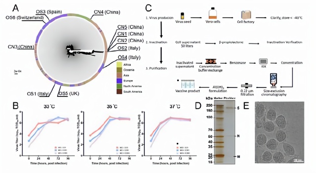

研究者从11名中国、意大利、瑞士、英国、西班牙等新冠肺炎确诊患者的支气管肺泡灌洗液中分离出了新冠病毒毒株,包含新冠病毒毒株的11个样本广泛分布在所有可用基因序列构成的系统发育树上。研究人员选择了其中一个毒株,开发出了纯化灭活的SARS-CoV-2病毒疫苗PiCoVacc。
遗传稳定性测试显示,PiCoVacc具有出色的遗传稳定性,不存在任何可能潜在改变NAb表位的S突变。
为了生产用于动物研究的试验规模的PiCoVacc,研究人员将其在50升Vero细胞培养物中繁殖,并使用β-丙内酯灭活。此后通过深度过滤等手段,研究团队得到了用于实验的高纯度的PiCoVacc制剂。

PiCoVacc的表征,图A为SARS-CoV-2最大似然系统树,图E为其低温电镜(cryo-EM)图像,它是直径为90-150 nm的完整椭圆形颗粒,上面缀有冠状尖峰,代表其预融合状态

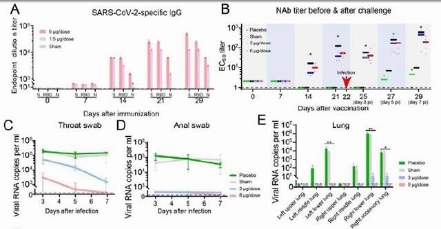

首先,研究者在第0、7和14天通过中等剂量(每剂3μg)或高剂量(每剂6μg)给恒河猴接种三次疫苗。
结果显示,接受两种剂量注射的恒河猴体内新冠病毒S蛋白特异性的IgG和中和抗体均在第2周被诱导出来,并在第3周继续增加,滴度与恢复期的新冠肺炎患者的血清水平相似。
中国:全球首个新冠疫苗非人灵长类实验结果
PiCoVacc在非人类灵长类动物中的免疫原性和保护功效,图A为接种后SARS-CoV-2-特异性IgG反应;图B为接种后和感染后恒河猴体内中和抗体滴度;图C、D、E分别代表恒河猴咽部、肛门和肺部的病毒载量,蓝色代表中等剂量组,粉色代表高剂量组
值得注意的是,疫苗剂量带来的中和抗体水平可能受个体差异影响。排除掉个例的影响后,中等剂量组恒河猴的中和抗体水平比高剂量组低约34%到40%。
随后,研究者在第22日进行攻毒(通过气管内途径将新冠病毒毒株直接接种到动物肺中)。
接种病毒后第3至7天,对照组的恒河猴表现出严重间质性肺炎,而与对照组相比,接种过疫苗的恒河猴病毒肺部组织病理变化显著减小。
此外,接种了疫苗的恒河猴体内病毒载量也显著下降。高剂量组的4只恒河猴感染后的第7天,它们咽喉、肛门和肺部就都检测不到病毒了;中剂量组感染后第7天咽部、肛门和肺部标本中能部分检测到病毒斑点,但与对照组相比病毒载量降低了约95% 。
论文还显示一个细节,接种了疫苗的恒河猴体内的中和抗体滴度在感染3天后下降了约30%,随后在感染后第5至7天水平迅速上升,以保持其有效的中和病毒效果。
排除个体差异影响后,与高剂量组相比,中等剂量组在感染后第7天有更高的中和抗体滴度,这可能是由于病毒复制水平较低,需要更长的时间才能完全清除病毒。
虽然研究人员观察到在感染前,中等剂量组体内存在较低的中和抗体滴度,可能提供部分保护,但任何接种过疫苗的恒河猴均未观察到病毒感染抗体依赖性感染的增强(ADE)。
