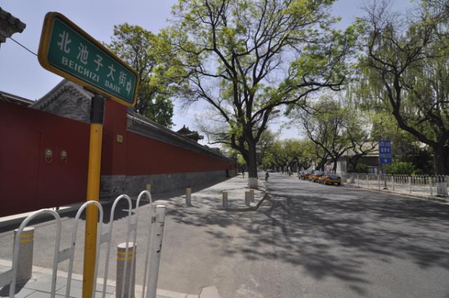

北池子大街
北池子大街
北池子大街 孔繁纲 摄 资料图
