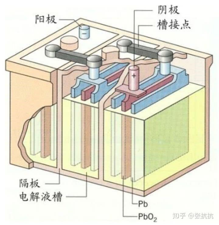

  1859年,法国人普兰特于发明经典的铅酸蓄电池,这是一款非常成功的发明,直到今天还被普遍使用。
清华博士解读诺贝尔化学奖锂电池发明的意义
  铅酸蓄电池结构
  但是,如果把它用到车上,就会暴露出巨大的问题:能量密度太低!

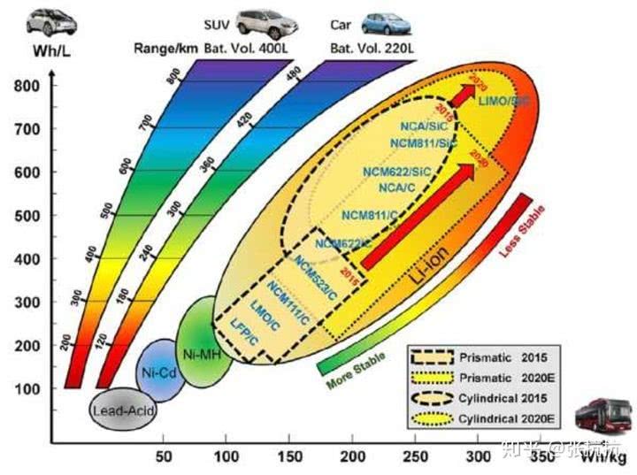

  有多低呢? 给出下面这张图来直观理解:左下角的Lead-Acid就是铅酸蓄电池,与现在常用的NCM622锂离子电池相比,重量能量密度与体积能量密度都低4倍左右。
  铅酸电池的能量密度在左下角
