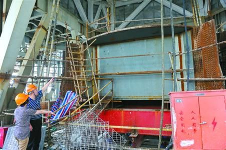

  超高层建筑的高层区域,风速比地面大5—6级。风速较大时,建筑会产生晃动,使人有眩晕的感觉。为此,许多超高层建筑装有调谐质量阻尼器,以控制风致振动。在建的上海中心也不例外,不过它的抗风装置十分特别,是世界首创的摆式电涡流调谐质量阻尼器。
  近日,记者在发明该装置的上海材料研究所专家的带领下,登上“上海中心”125层,看到了这个庞然大物的庐山真面目。
  1000吨钢块消减大厦晃动
  乘电梯到达121层后,记者拾级而上,到达125层。只见摆式电涡流调谐质量阻尼器已基本安装到位,由吊索、质量块、阻尼系统、主体结构保护系统等4部分组成。位于125层的质量块身形巨大,重达1000吨,是目前世界上最重的摆式阻尼器质量块。它由12根长25米的钢索吊住。
  据上海材料研究所所长鄢国强介绍,质量块和吊索构成一个巨型复摆,它与主体结构的共振,能消减大楼晃动。采用电涡流技术的阻尼系统用于减少质量块的振幅,消耗风振输入能量。“电涡流阻尼用于超高层建筑风阻尼器,国际上还是第一次。”
  记者看到,在质量块下方,圆盘状的磁场源与金属板构成了电涡流阻尼系统。上海材料研究所副所长、消能减振专家徐斌表示:相比传统的阻尼器,这种新型阻尼器实现了阻尼系统与质量块的柔性连接、阻尼比的灵活调节,使阻尼性能大幅提高。

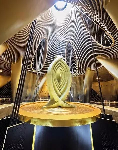

巔峰之眼
巔峰之眼
  圖:阻尼器上方安裝的「巔峰之眼」雕塑\網絡圖片
  【大公報訊】據中新社報道:作為世界第二高樓、中國第一高樓的上海中心大廈,其防震防晃的「秘密武器」一直備受關注,為了展現這一技術,上海中心「巔峰632」空間28日晚間揭開神秘面紗。
  當天晚間6時32分,「巔峰632」空間露出真容,其位於上海中心大廈的125、126層,是目前全世界最高的科技、人文、藝術空間。
  據悉,「巔峰632」的垂直高度達583.4米,設計者打通了大廈塔冠頂端兩層的空間,讓「巔峰632」的高度達到了23米。
  其中125層安裝着由上海材料研究所設計製作的「巔峰之器」——世界上首個電渦流擺式調諧質量阻尼器,這也是國際上首次將電渦流阻尼用於超高層建築的風阻尼器。
  此外,「上海中心」把126層阻尼器上部空間打造成了集科技、人文、藝術為一體的多用途空間,首次將功能機械藝術化,把阻尼器製成具有深刻寓意、集功能和美觀性於一體的藝術品。
  據上海中心總經理顧建平介紹,阻尼器上方,安裝着「巔峰之眼」——這座酷似眼睛的雕塑,造型取材於《山海經》中的燭龍之眼,被稱為「上海慧眼」。
  「巔峰之光」位於「上海慧眼」的上方,有一「圓洞」直指蒼穹,當天氣晴好時,自然光透過玻璃投射到「上海慧眼」上,平添幾分神秘感。
  為了幫助人們更好地理解阻尼器,上海中心還打造了阻尼器多媒體互動展,通過機械大屏互動、體感互動、多媒體3D演繹等高科技方式解析阻尼器的工作原理及其定樓之力

它们在大楼里安装了一个叫做阻尼器的防台风神器,上海第一高楼上海中心大厦就安装了一个我国自主研发的电涡流摆式调谐质量阻尼器——“ 上海慧眼 ”。
上海慧眼
上海慧眼
别说这个“ 上海慧眼 ”长得挺好看的。。。
它被安装在大厦的第 126 层,由吊索、质量块、阻尼系统和主体结构保护系统四个部分组成,足足有 1000 多吨重。

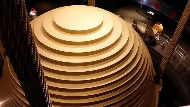

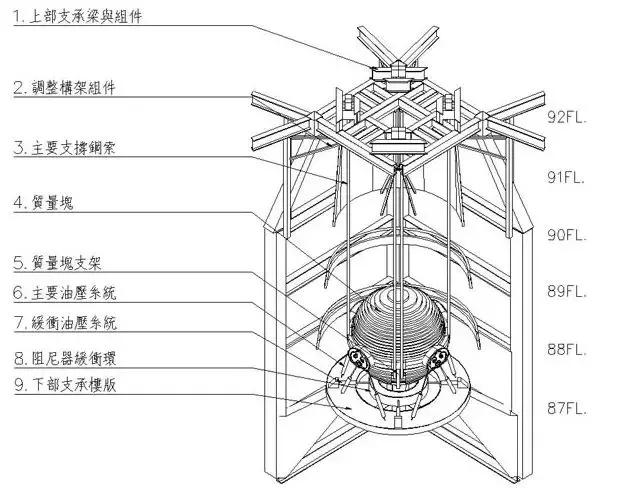

2004 年建成的台北 101 大厦也同样在 87 层和 91 层之间安装了一个重达 662 吨的风阻尼球。而这个阻尼球也是第一个提供参观的阻尼器。
上海慧眼
上海慧眼
整个球体由 8 组 90mm 直径的高强度钢索,透过支架托住球体质量块的下半部。透过支架托住球体质量块的下半部,将 660 吨的阻尼器悬挂起来。
上海慧眼
上海慧眼
而它的作用和“ 上海慧眼 ”大同小异,同样也是在台风来临的时候,为大楼提供一个反向的作用力,让大楼能在大风中保持住平衡。

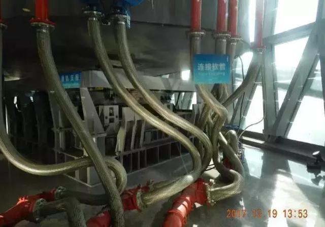

在广州塔顶层的安装了两个各 540 吨容量的铁质消防水箱,水箱下面装有轨道并带有控制装置。
水箱平时当阻尼器用,当塔身晃动时,水箱受计算机控制向反方向滑动以消除塔身的晃动。
而一旦建筑发生了火灾,在外部消防无法到位时,这两个水箱可便可以承担两个小时的喷淋灭火任务,毕竟里面足足装了 540 吨的水。。。
