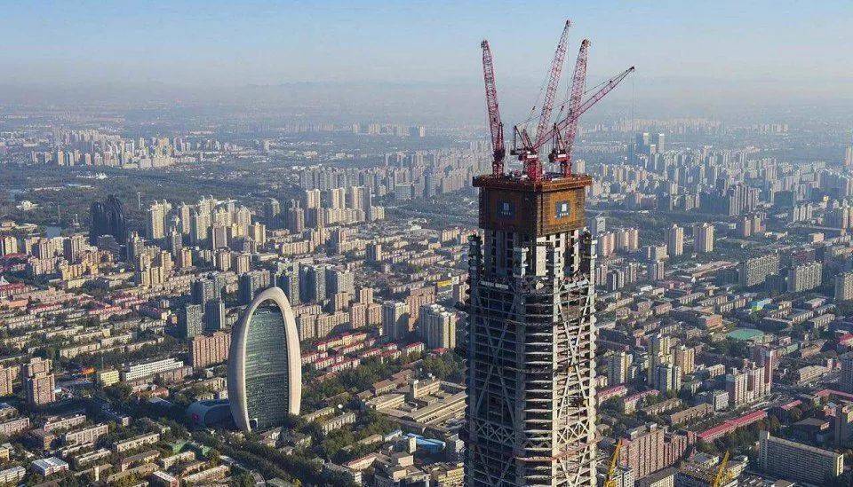

中国尊在施工过程中使用的智能顶升钢平台是由中建三局自主研发的,包含6项发明专利,有7层楼高,顶推力达4800吨。
施工电梯直达施工平台,在施工平台内部,整合有两台大型动臂式塔吊以及混凝土布料机、临建设施、物料堆场等。工人们在全封闭平台内作业,不受天气影响,可同时进行4层核心筒立体施工,相当于将建筑构件加工工厂搬到施工现场。

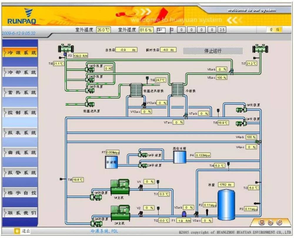

摩天大楼的空调系统涉及到几千个房间的协调,复杂程度远非独立的家用空调机或小型中央空调可比。中国尊的暖通空调系统采用RUNPAQ空调智慧节能控制技术,其暖通空调系统控制策略和逻辑的科学性以及软件编制的自主性确保了调试成功和可靠运行。
根据工程特点,大厦采用了工业级、成熟可靠、国际一流的SIEMENS PLC自控系统,自主编程调试,保证用冷、送冷、制冷系统的完整性,最终实现中国尊暖通空调系统健康舒适、绿色节能、高效运维的目标。

大厦采用的RUNPAQ空调末端智慧控制系统不仅可以实现对室内温湿度的精确控制,采用最高效率的一机一套的加湿系统以保证整个工作环境湿度的适宜;同时,还可以实现室内二氧化碳浓度与新风风量的有效匹配,在确保高质量的室内环境品质的前提下,显著降低空调智慧末端设备能耗。

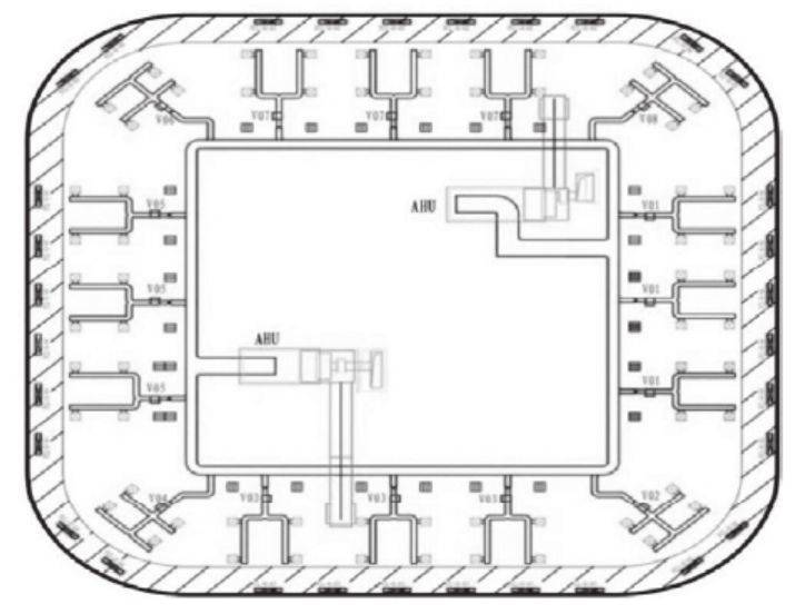

空调的末端布置同样很有学问。中国尊大楼的空调系统末端将静压箱、软管和出风口进行了一体化设计,组合成了一个一体化单元——FASU。通过对末端各个FASU系统的软管布局、走向及软管长度等计算的深化设计,可以保证系统内各个出风口的风量平衡在±10%以内。
FASU系统还采用了消音保温软管及内保温静压箱体,具有卓越的消音效果,可以降低25分贝的噪音,保证办公室大楼内噪声标准小于NC40。会议室、多功能室等功能区间需满足NC35的噪声标准。这套系统还可以最大程度地利用天花空间,有效提升天花板高度。
与常规空调系统相比,低温送风空调系统的送风温度低、温差大,有效降低了管道、空气设备的体积和送风机的能耗,但这种大温差也会产生结露效果,并有水滴低落。为避免此类情况发生,公司优化了风口叶片,采用引导风向的喷漆处理技术,使出口冷风完全包裹整个送风口,从而避免低温风口与热空气的接触,防止结露的产生。
